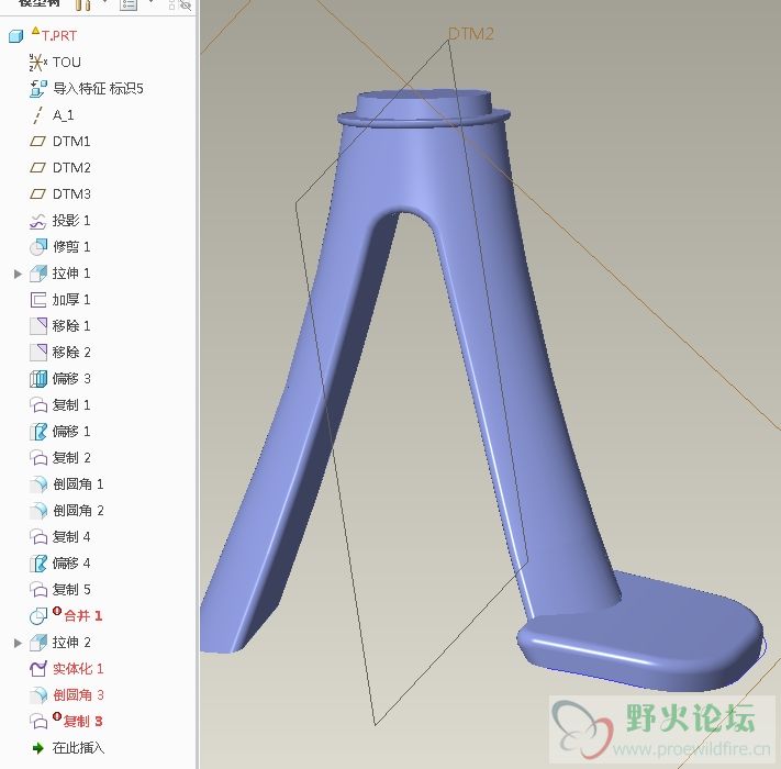

问题点1:
       creo3.0零件建模出现2个独立实体,请高手指教。此错误原因很重要,要经常用到这个偏移功能和此结构。实在太痛苦了。两个相交的实体不能倒角!!!

 楼主| 发表于 2017-8-17 16:22 | 显示全部楼层
两个独立实体之间不能进行倒角。

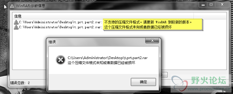

发表于 2017-8-17 17:04 | 显示全部楼层
想看看是什么原因,但是很遗憾

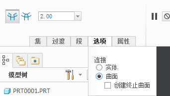

选 中实体表面复制再粘贴再实体化就一起了,但你这做法有问题,我估计你是要在两个之间倒圆角,貌似是倒不出来

将两实体曲面复制合并,再实体化,大脚搞定

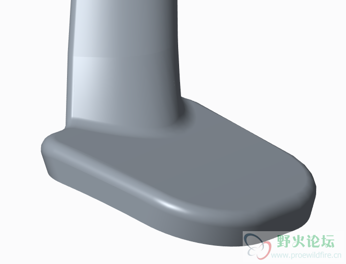

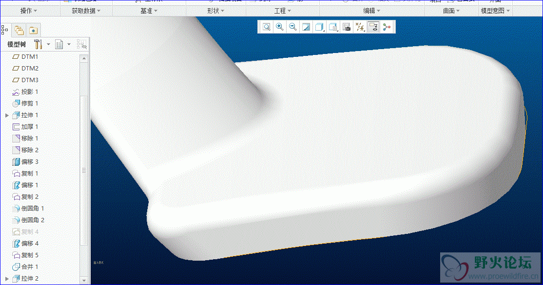

发表于 2017-8-18 11:08 | 显示全部楼层
dwx366624756 发表于 2017-8-18 10:57
为什么我倒实体圆角倒不出来,只能做曲面然后实体化
昨晚是本本上搞的,是没问题的,没带来公司,刚用电脑重新弄了一个,调整了下做图的顺序。注意圆角
