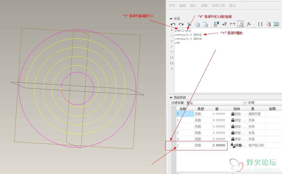

现在目测是等距的。有没有目测是等差间距的函数。需要新的函数

这是笛卡尔坐标系内的一个圆方程的变形
半径r按照楼主定义,是按照直线变化,
从中心引出一条射线,任意相邻两交点的距离应该是一样的
几何还是很有意思的哈

能不能搞个等差函数出来

柱坐标最简明:
a=4
theta = t*360*4
r = a*theta
画个园把中间切掉
阿基米德螺线只有这种
