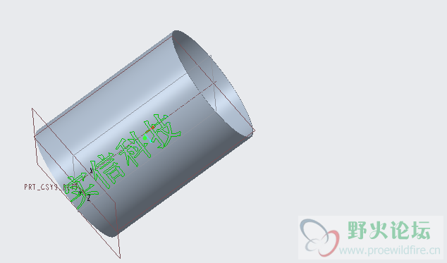

微信图片_20170816153203.png 我做光纤加工   转化为igs  格式之后 只有管  没有文字   如何将文字扣在管子上  或者是 可以转化为实体 把它拉伸去除  望大大们解答

文字可以作为参照选上,转换成环就行啊

描线

利用投影

导出IGS的选项里勾选基准曲线与点,如果想变成实体用偏移命令

转出的时候可以保留曲线

谢谢各位  发完帖子忘记看了     问题已经解决
