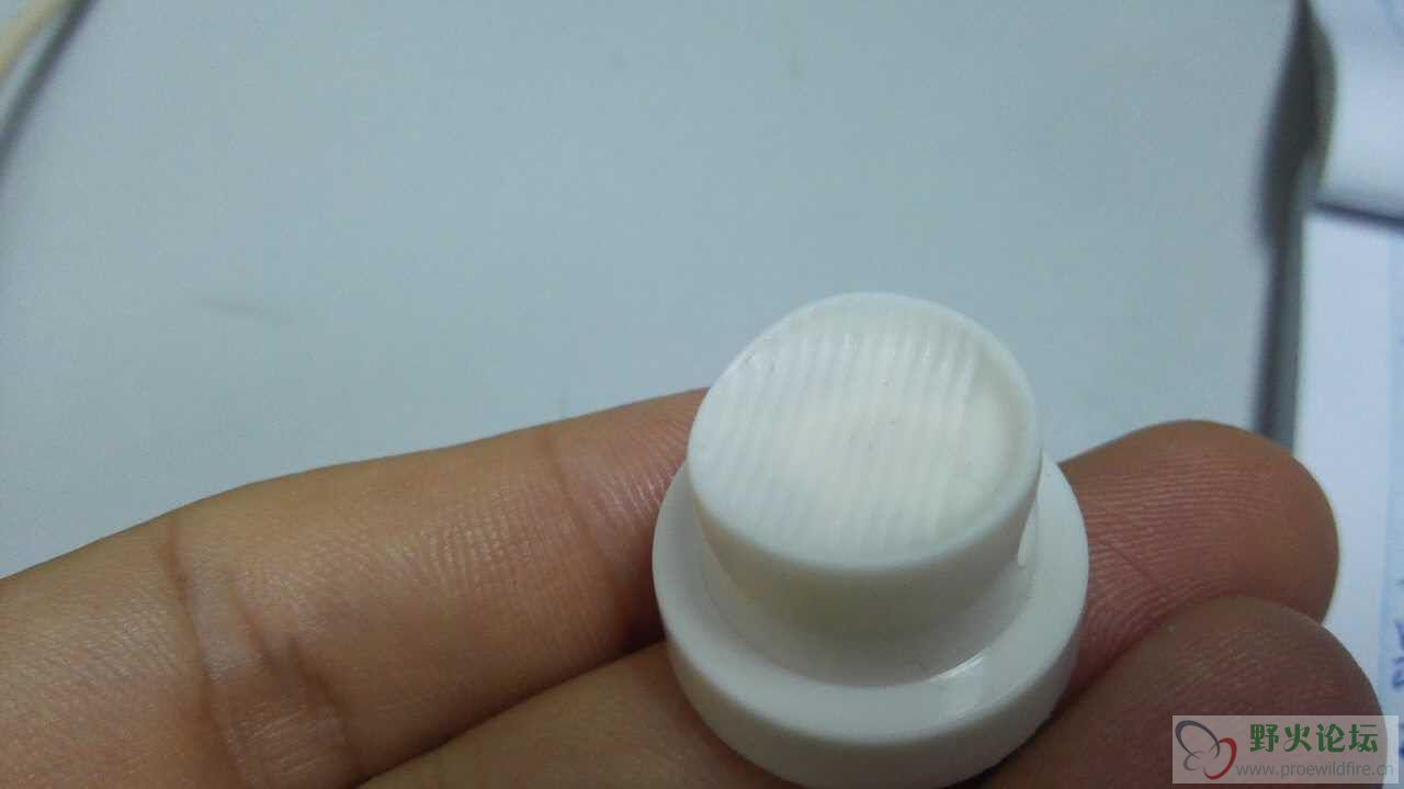

如图所示,这种防滑纹是怎样做出来?尝试过做偏移不行,做扫描裁切也不行,内边有带R角的,求大神指导下!

画线投影到面,再扫描不就出来了

画线投影到面,再扫描不就出来了

模具上晒出来的

一次性拉伸,再扫描切除,倒角,应该可行

已经研究出来了~解决了!
