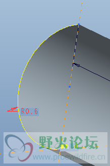

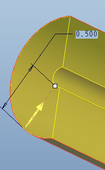

发表于 2017-8-15 16:26 | 显示全部楼层
天空依旧 发表于 2017-8-15 16:23
这次可以了   向里0.5
对比这两张图,可以看到,如果内侧加厚数值大于最小圆角半径
会自相交
140
181

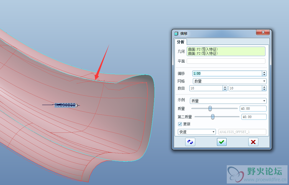

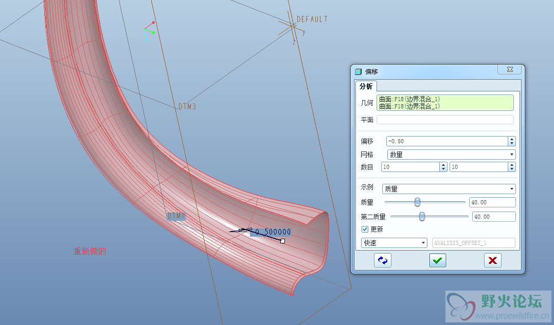

发表于 2017-8-15 16:41 | 显示全部楼层
会自相交
这是重新做的
这是重新做的
这是之前的模型
这是之前的模型
140
181

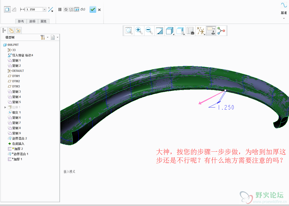

 楼主| 发表于 2017-8-15 16:42 | 显示全部楼层
大神,按您步骤一步步做,到最后一步无法加厚,有哪点是需要特别注意的吗?
86
103

发表于 2017-8-15 16:47 | 显示全部楼层
这个图是开始变大了以后后面那一段那里质量不行    那里多相交几条线   再复制逼近一下
86
103
 楼主| 发表于 2017-8-15 16:50 | 显示全部楼层
我是用的您的图档,边界混合厚没办法加厚,很奇怪,弄不懂
