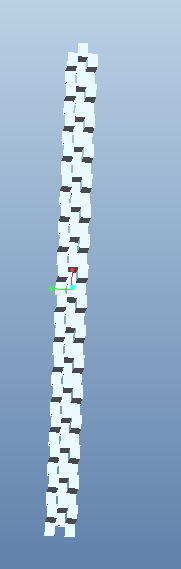

[求助] 新人求助:这种图用creo怎么画,试了一下午,还是没画出。
55
62

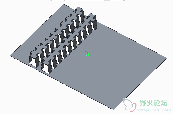

 楼主| 发表于 2017-8-11 18:16 | 显示全部楼层
zengqing110 发表于 2017-8-11 17:25
是不是类似这种东西啊
差不多
55
62
 楼主| 发表于 2017-8-11 18:17 | 显示全部楼层
zengqing110 发表于 2017-8-11 17:32
可能是这样子吧
可是那个主视图是另一种形状,而且还是交叉的
55
62
 楼主| 发表于 2017-8-11 18:23 | 显示全部楼层
是不是类似这种东西啊
问一下,你这个齿口是怎么画的,
1062
64
1967

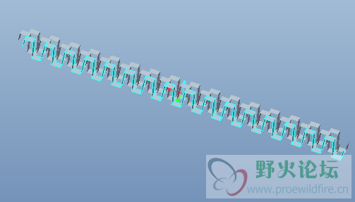

发表于 2017-8-11 18:45 | 显示全部楼层
感觉应该是这样的,不知是不是你要的样子
342
444
发表于 2017-8-12 08:20 | 显示全部楼层
是啊,换一下成形工具就可以了,全部连在一起
342
444
发表于 2017-8-12 08:21 | 显示全部楼层
pby1030 发表于 2017-8-11 18:23
问一下,你这个齿口是怎么画的,
钣金工具里有一个成形,凸模/凹模
实际生产中就是用一个模具去冲钣金件,冲出像百叶窗或其他类似的结构

 楼主| 发表于 2017-8-12 08:43 | 显示全部楼层
暗菩提 发表于 2017-8-11 18:45
感觉应该是这样的,不知是不是你要的样子
终于能懂了,谢谢提醒,搞了半天,第一个图好像是侧视的,方位一换,瞬间就对应了
