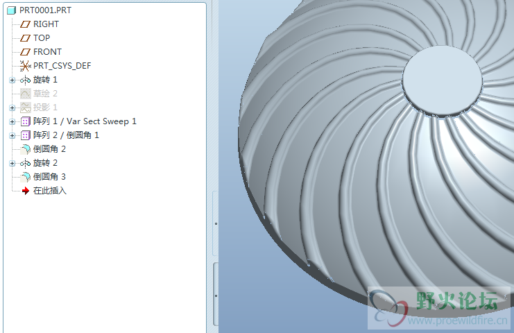

自己想不出,请大侠帮忙下!

弄了个不知道像不像

弄了个不知道像不像

发表于 2017-8-11 15:33 | 显示全部楼层
应该和二楼差不多吧,先用可变截面扫描弄好一条棱然后再做阵列就OK啦

有些像,但好像倒角还太小吧。还有里面是半圆形的,

里面半圆形好做啊,直接拉伸到曲面即可,多余的切除掉

阵列可以啊啊
