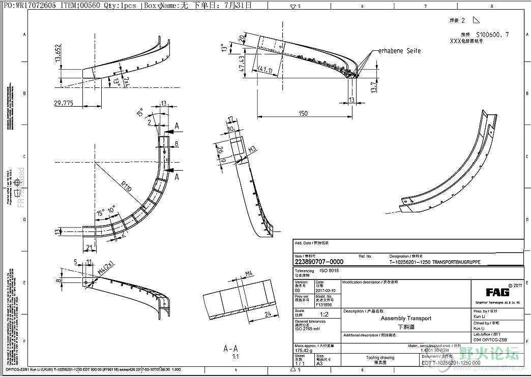

亲们看下这个图,看看能展开不 ,或者实在展不开就用PROE/CREO帮忙画下,谢谢!

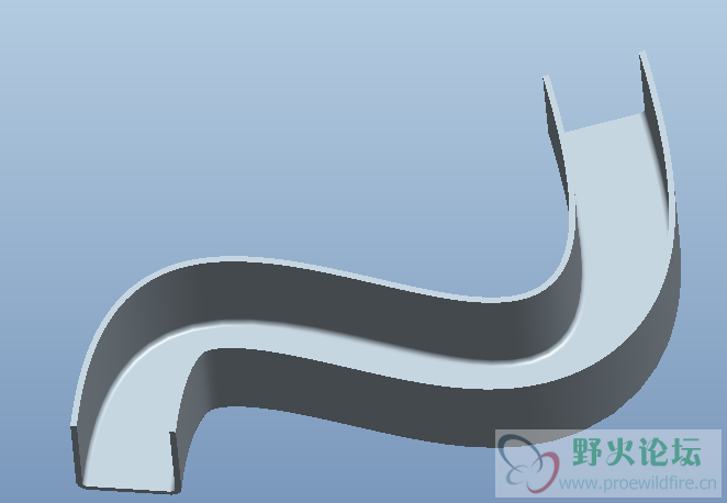

发表于 2017-8-10 09:59 | 显示全部楼层
展开是展开不了的,,你看下弧形内凹的那段法兰壁
展平会拉挤,外凸的那段会拉扯裂,
实际绘制出来可能就这样子,用模具冲出来,或者压铸出来
而且凸缘高度不能太高
对于边缘不规整的钣金,使用法兰工具添加成带角度法兰
凸缘工具一般用于边缘平整的场合

发表于 2017-8-10 10:37 | 显示全部楼层
你这图纸的设计意图应该是焊接起来的吧,需要展平的也就只有两个壁而已啊。
