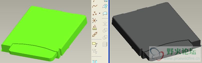

回复 楼主 的帖子
点菜单“文件”下的“镜像零件”,“确定”之后,会新建一个PRT,那就是你要的镜像后的零件。结果如图:

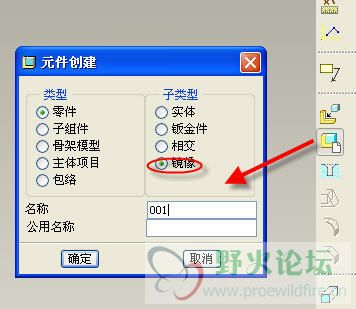

例如:你已有文件f01
新建一个组件,将f01装进来,默认放置就可以了
在组件下创建一个零件001,如下图所示使用镜像

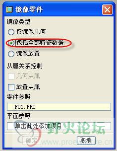

继续,选择包括全部特征,这样新建的文件就会有特征

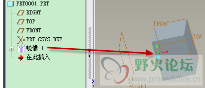

选择要镜像的f01零件,再选择一个镜像的平面,零件001就可以生成了。
然后你在零件001上右键打开,就可以和一般零件一样操作了。
