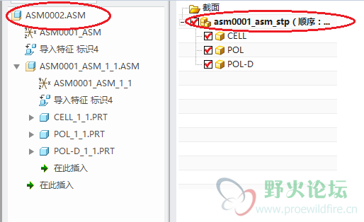

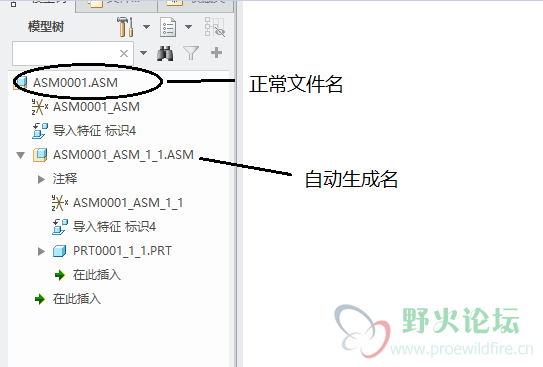

Creo打开装配文件后都是会自动新建一个上层目录吗?
能够像UG一样直接用原文件名作为根目录呢?

还是一样,会自动生成一个文件名,难道是creo 4.0 的新特性?

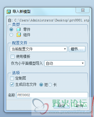

看图片,导入的类型形式请选择零件形式就OK了,不要选组件模式
组件模式会自己创建个ASM

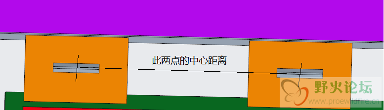

谢谢!再请问一个,Creo在建模过程中有办法测量两物体中心到中心的距离吗?
比如上图这样!

两个一模一样的东西,中心距=”两左面/两右面“距离
两个不一样的东西,
a:可以选择分别建立两个基准面在各中间,测量这两个基准面的距离
b:可以选一个截面,在截面上草绘,绘两条中心线(选亮点参照,约束为对称),分别居中,标注两中心的距
     离,也就是测量概念
     这个方法适用于两个东西差异巨大,并且不好建立基准的情况。,
