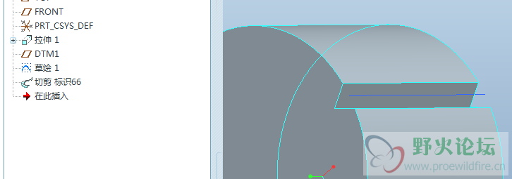

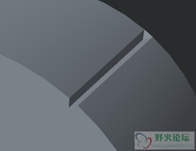

使用扫描命令,画好轨迹和截面,用切除,为啥不是两头是通的,只有一头通,另一头好像切除不掉?

你把轨迹线拖长一点试试?

发表于 2017-8-9 15:24 | 显示全部楼层
没出现所说的情况,是否轨迹末端没重合

发表于 2017-8-9 16:27 | 显示全部楼层
扫描是扫到轨迹线末端的垂直方向,要完全切除的话,最好的办法是把轨迹线做长点。
偷懒的话就 移除  或拉伸切除点,偏移面

发表于 2017-8-10 14:09 | 显示全部楼层
你把你的轨迹线拉长一点不就可以切穿了吗
