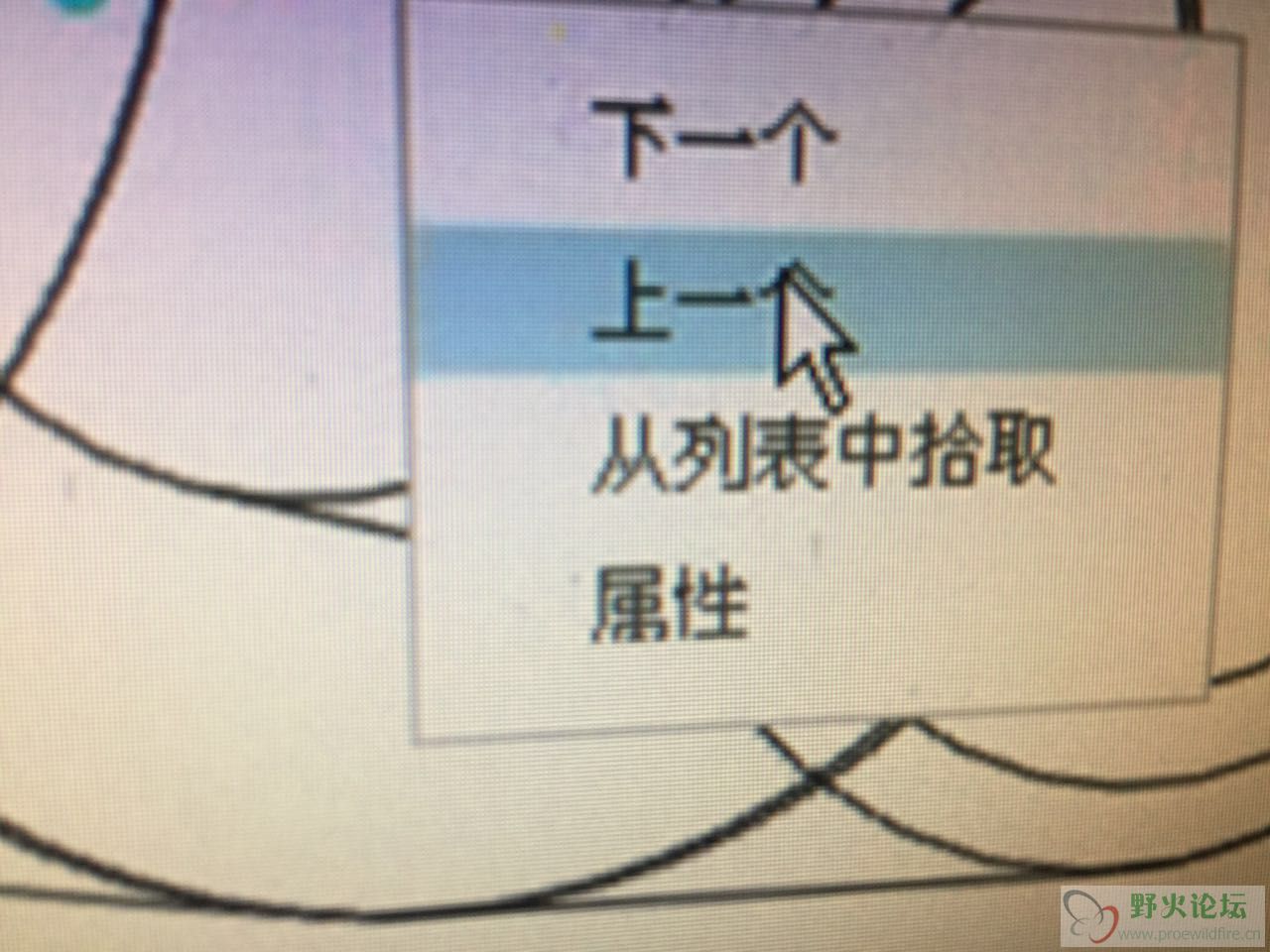

在相同的地方,为什么我右键没这个功能

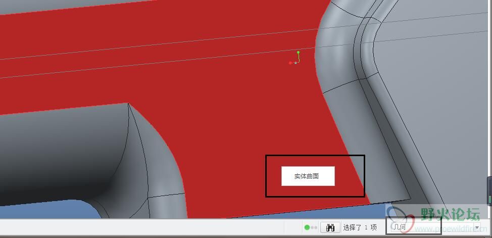

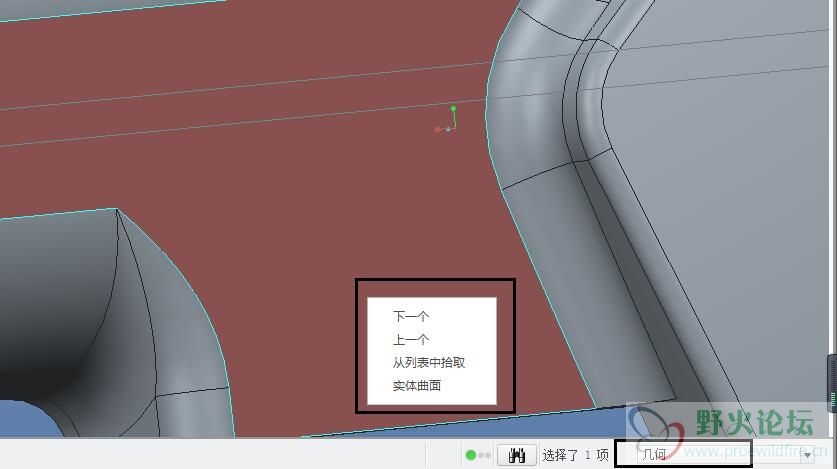

发表于 2017-8-8 10:10 | 显示全部楼层
是选种子边界曲面吗?
第一种情况就没你说的列表菜单,直接选取一个曲面后右击:
第一种情况右击后再再曲面是点一下左键后右击出现第二个菜单

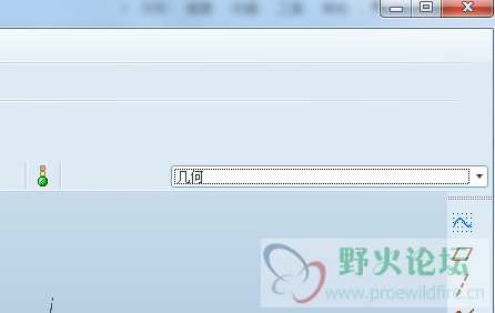

发表于 2017-8-8 10:54 | 显示全部楼层
看自己需要选取什么类型,建议在这个下拉三角内先选好类型

一般界面是可以出现这个,但是我在分型面里面右击就不能出现,只出现属性,只能遮蔽来选取,但我在视频上看到是可以出现的
