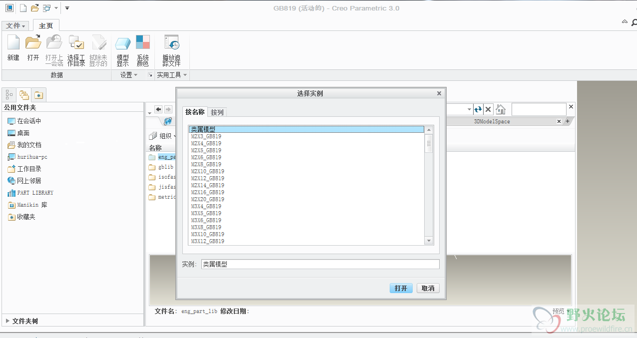

我下载了一个MONLibs标准件库,比如打开GBT819的十字开槽沉头螺钉,发现带小数点的规格都没有,比如M1.6和M2.5的规格,怎么回事啊?好像以前老的proe标准件库里都有呢。

往下拖拖看呢?因为creo的文件名不能用小数点

 楼主| 发表于 2017-8-4 10:02 | 显示全部楼层
拖到底了,只有整数的规格,带小数点的都没有。。。

天天有人在责问PTC公司,怎么文件名里不能用小数点啊?

可以在零件的族表里自己加数据的。
