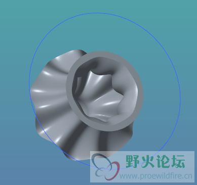

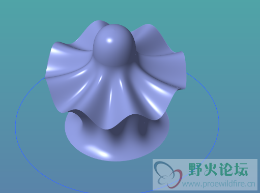

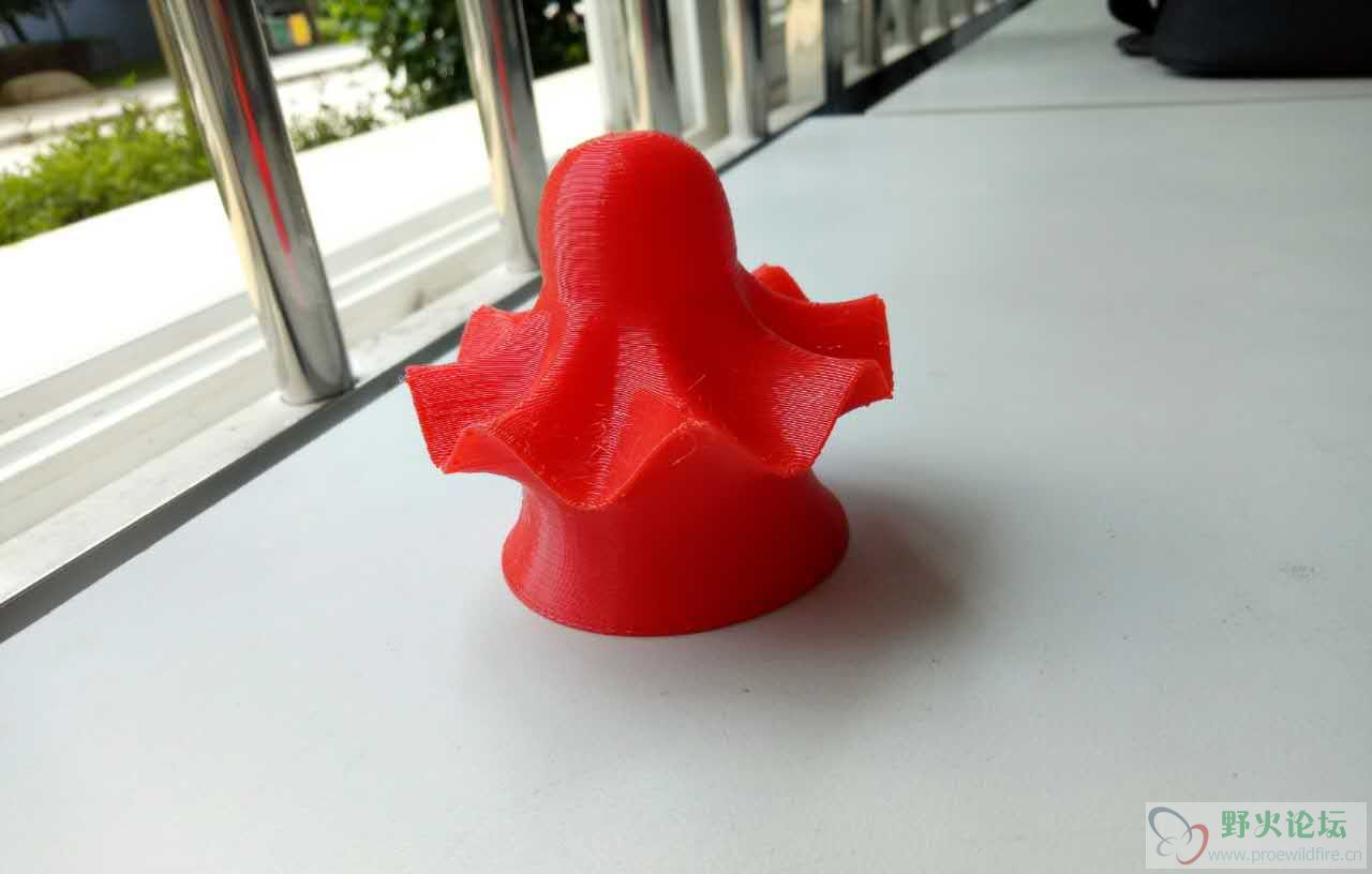

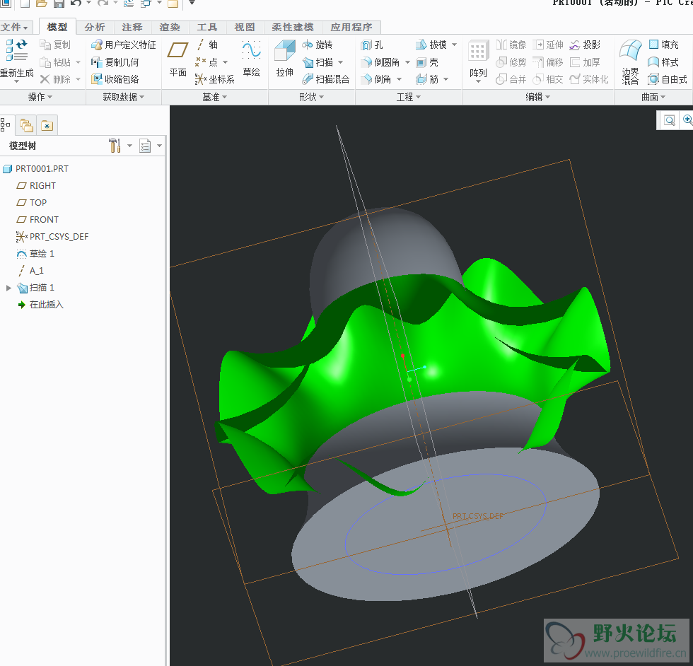

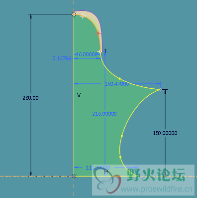

这个图扫描出实体怎么会是一种透明状态,试着渲染了一下曲面还是不行。然后换作扫描成曲面才看着像是实体。(打印出来也没毛病)
扫描成曲面
扫描成曲面
扫描成实体+渲染曲面
扫描成实体+渲染曲面
111.prt.rar
197.12 KB, 下载次数: 20

1.不能出现负曲率,尺寸约束不能太多,一条线就可以画出,没有必要搞那么多段线 2.选面,不能选实体(做出来抽壳,抽不了就调整一下尖角) 3.抽壳后的效果(没有必要纠结为什么一定要以步成实体),只要图出来,个人建议
1257
48
1507
发表于 2017-8-2 09:47 | 显示全部楼层

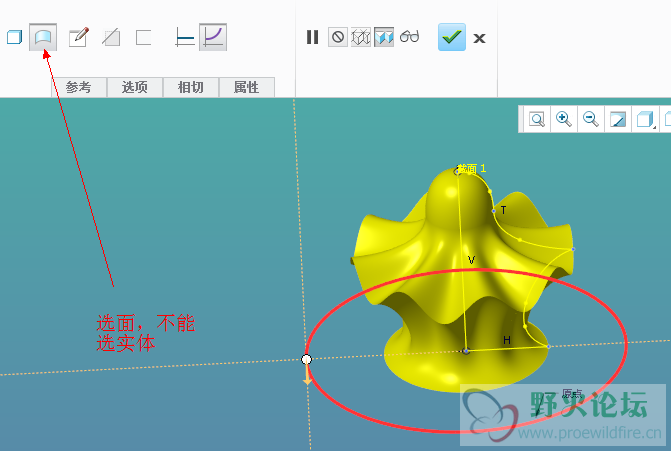

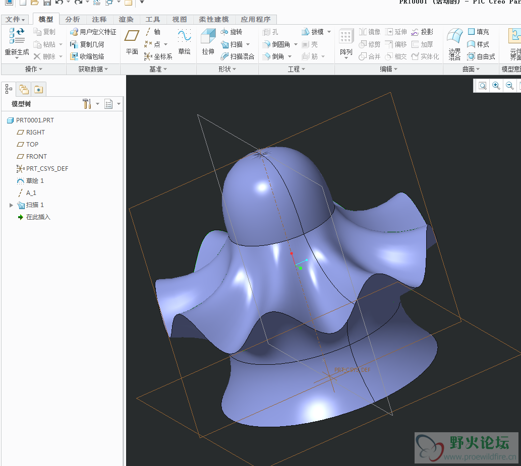

这样啊,蟹蟹大神的点拨了,太感谢了
