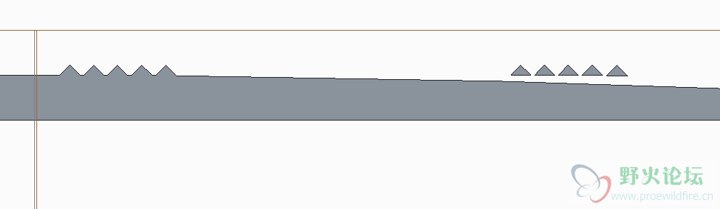

求助论坛大神们,我这模型应该怎样阵列 1613.png 可以跟着弧线去阵列吗

圆弧线的话应该可以。。这是什么道具

发表于 2017-8-1 15:08 | 显示全部楼层
可以。选取 【曲线】阵列。。。即可。

 楼主| 发表于 2017-8-1 15:15 | 显示全部楼层

可以了,十分感谢

我用了曲线阵列,可是选中不了曲线

用了曲线阵列后,阵列方向改变不了,怎么解决
可是为什么不能改变阵列方向

发表于 2017-8-1 15:39 | 显示全部楼层
你的草绘应该起始位置不对。应该从曲线起点开始,试试看

305
352
发表于 2017-8-2 08:59 | 显示全部楼层
先阵列,在阵列里面绘制曲线,不然容易不是起点位置
