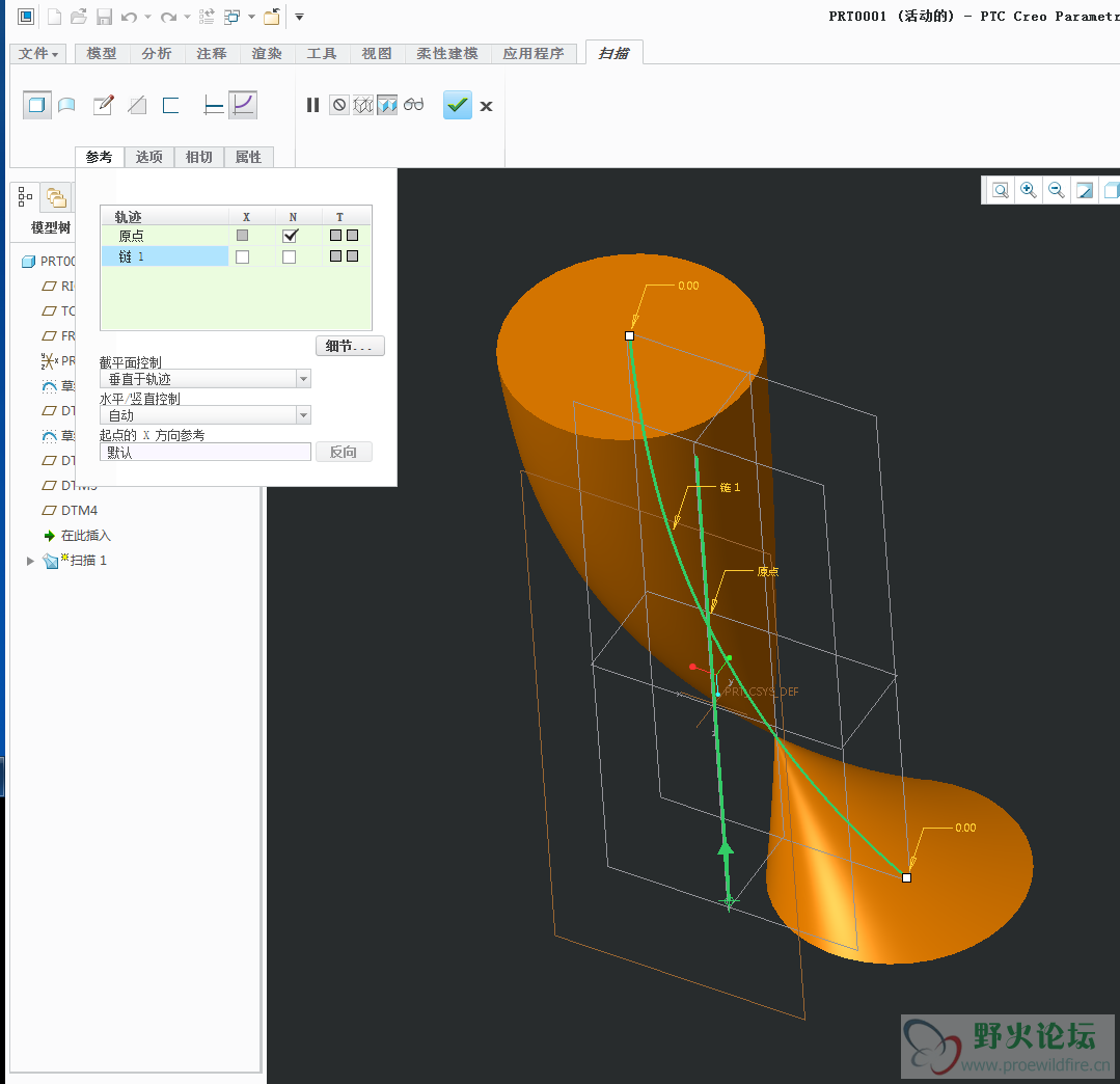

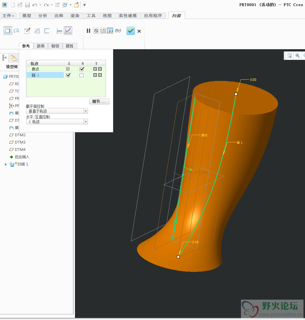

[求助] 新手求助,请问creo可变截面扫描对于x方向该如何理解?卡壳了

定义链1为x方向
定义链1为x方向
自动选择
自动选择

 楼主| 发表于 2017-7-30 10:37 | 显示全部楼层
zjdygdcq 发表于 2017-7-30 09:35
http://www.proewildfire.cn/thread-103853-1-1.html
谢谢分享,昨天看过,只是还是对x方向比较懵懵懂懂

发表于 2017-7-31 09:28 | 显示全部楼层
X方向是指进入截面草绘时的X轴方向
432
514
发表于 2017-7-31 09:59 | 显示全部楼层
你要有微积分的思想,线都是点组成的,在你构建截面的时候,那个点的位置的X轨迹的方向就是你草绘截面的X轴,即水平方向,只不过在对于整个模型来看,最后的结果是X轨迹就是轨迹线上每个点的截面的方向都指向X向量
zhang137310925 发表于 2017-7-31 09:59
你要有微积分的思想,线都是点组成的,在你构建截面的时候,那个点的位置的X轨迹的方向就是你草绘截面的X轴 ...
还有要注意:x轨迹使用是有条件的,草绘截面的x方向能沿这个轨迹完整扫描,另外它需要和剖面控制的垂直于轨迹或恒定法向相匹配

 楼主| 发表于 2017-7-31 11:56 | 显示全部楼层
还有要注意:x轨迹使用是有条件的,草绘截面的x方向能沿这个轨迹完整扫描,另外它需要和剖面控制的垂直于 ...
谢谢点拨
