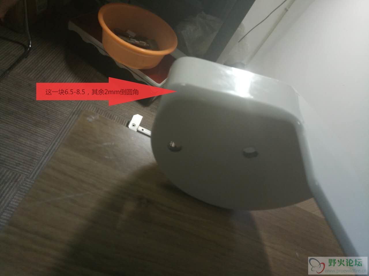

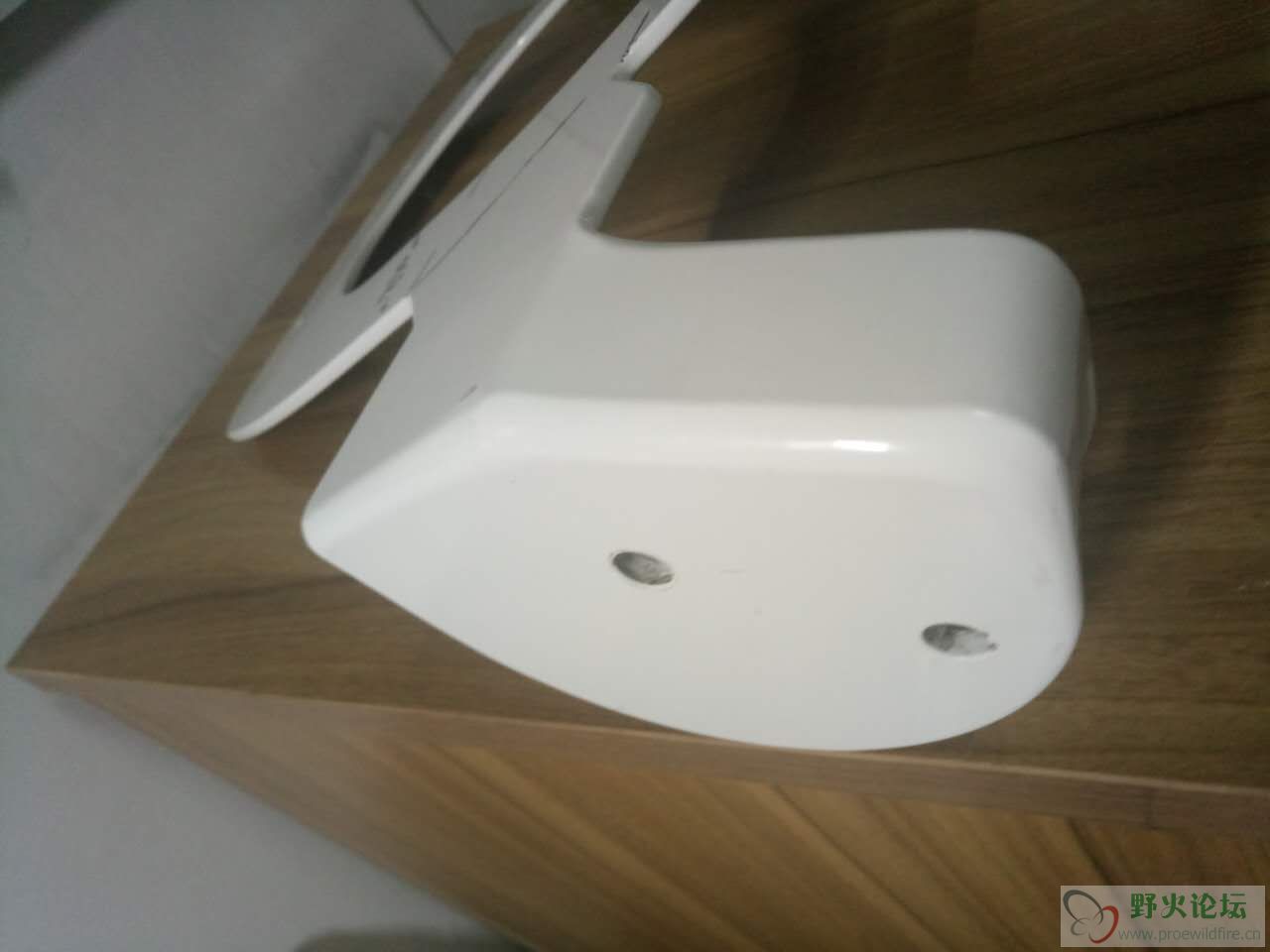

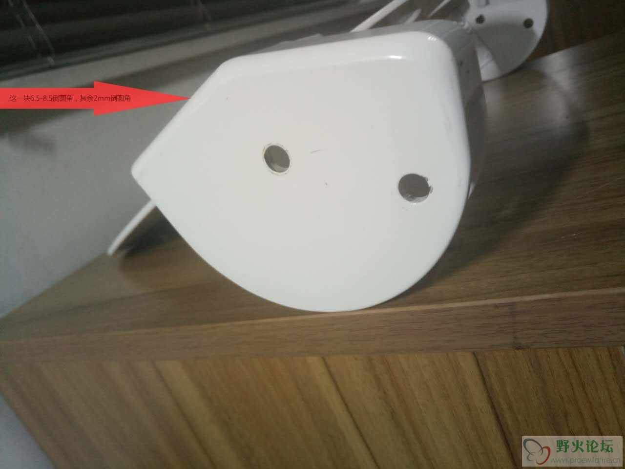

求助各位。有个倒圆角做不出来。两边凸起的6.5-8.5倒圆角。其余的2mm倒圆角。文件是CREO3.0的,哪位大侠帮忙看下。 微信图片_20170723210355_看图王.jpg 微信图片_20170723210400_看图王.jpg 微信图片_20170723210406.jpg 微信图片_20170723210350.jpg

用可变倒圆角啊,这个网上或者野火网多的是教程,找找就有了

不等距倒角

1.可变倒角,调整比较麻烦。
2.做线--做面--切除,这个后面比较好改。
