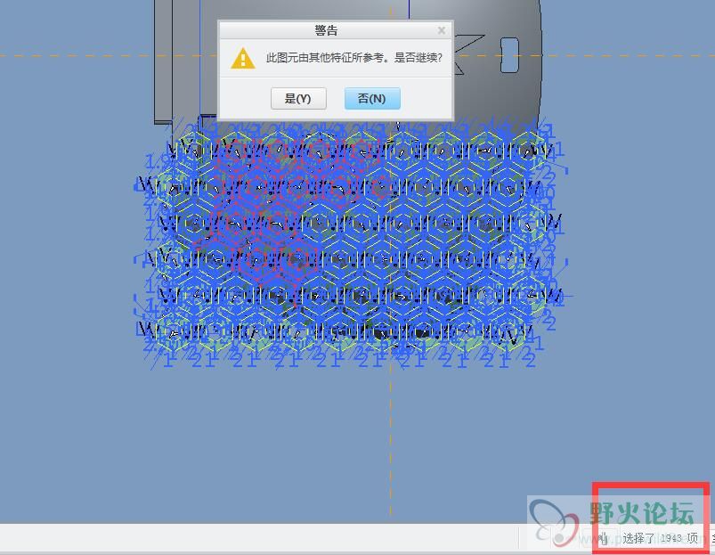

如图有时候从CAD导入草绘完成一系列做图后需要修改草图,忘记先把后面的步骤删除就直接删草图,结果出现参考警告,这么多特征不可能一直点是,默认是否,只能按住键盘回车键让他否完才能退出草绘界面,删除后面的步骤后再回来更新草图

请问creo草图怎么阵列,我这两个六边形是要做层次的,层次做出了同样的阵列距离做出了是错位的,所以只能通过CAD来了

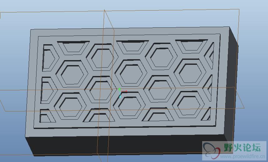

也不是说不能阵列,比较麻烦,给你做个简单示范吧
我要的效果是这样的:
我还是画个平面做说明吧:
突出部分的一次偏移草图是这样的

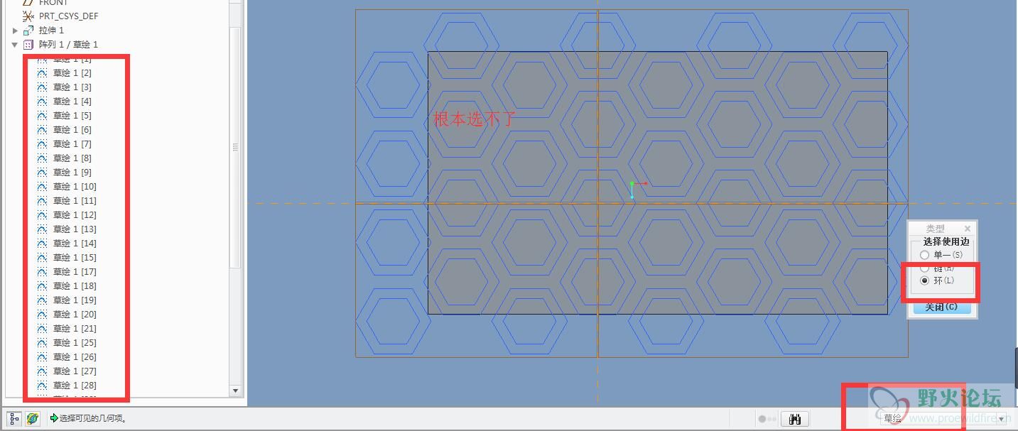

很显然通过做一个偏移然后用填充阵列是做不了的,那么草绘阵列有一个问题,阵列好草绘图再次草绘选投影-环-过滤器选草绘你会发现根本选不了阵列的草绘,只能去掉过滤器一个个选,但是利用CAD导入的草图就不同了,你选过滤器整个草图就选中了,但是CAD 导入一个特点就是图多了卡甚至不能获取截面,图一我的产品还是分好几部分导入的呢 QQ截图20170722110911.jpg
至于里面的小六边形,由于切边的原因还是不能用阵列,还得同样的方法
