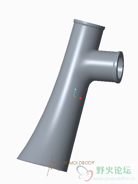

文件里面只有IGS格式的铸造模,求里面的实体怎么提取

发表于 2017-7-20 11:43 | 显示全部楼层
我看了里面就是实体呀 ,不知道你什么意思呢

 楼主| 发表于 2017-7-20 12:48 | 显示全部楼层
我要模具里面空的地方提取出来变成实体

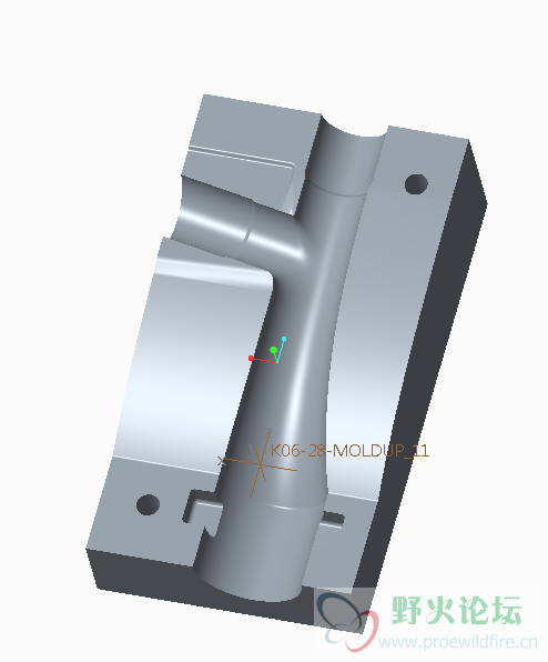

发表于 2017-7-20 13:05 | 显示全部楼层
复制几何封闭实体化

发表于 2017-7-20 18:00 | 显示全部楼层
新建一个文件直接保存,然后跟模具装配到一起,如果你会装配模式下新建也可以,然后模型树激活你新建的空白图档,过滤器选几何然后选中模具型腔的面复制按ctrl加选,打钩完成就出来了

 楼主| 发表于 2017-7-21 10:16 | 显示全部楼层
atgs 发表于 2017-7-20 18:00
新建一个文件直接保存,然后跟模具装配到一起,如果你会装配模式下新建也可以,然后模型树激活你新建的空 ...
抽出来的面不能实体化,怎么办
