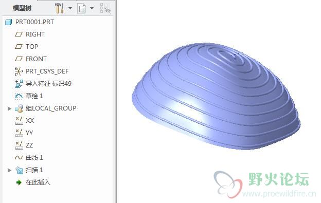

回转曲面上做螺旋线相对简单 我就想在不规则曲面上也来尝试下,功夫不负有心人 还真成功了
参数化的魅力真是杠杠的。。。下面上干货:( creo4.0文档,关系式隐藏在各个特征里  注意那些不能直接编辑修改的数值)

画一个平面螺旋的然后投影到曲面上,再扫描,跟这样有什么区别么?

扫描曲面和那个曲面相交,取相交线,然后扫描,貌似行的通
