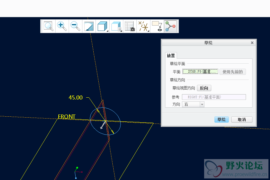

发表于 2017-7-17 15:55 | 显示全部楼层
这个位置按说应该先建个基准面,然后才能画曲面的,但是在这个位置并没有看到新建的基准面就绘制了,详细描述里面是有个DTM8在的,所以看不明白。

 楼主| 发表于 2017-7-17 16:54 | 显示全部楼层
蝶飞 发表于 2017-7-17 15:55
这个位置按说应该先建个基准面,然后才能画曲面的,但是在这个位置并没有看到新建的基准面就绘制了,详细 ...
那叫临时基准平面,你在步骤里面看不到的,其实是存在的,步骤是你点拉伸后别点参考,点模型里面的平面,就会出来一个临时平面,用着爽的一批

发表于 2017-7-17 17:34 | 显示全部楼层
q983498440 发表于 2017-7-17 16:54
那叫临时基准平面,你在步骤里面看不到的,其实是存在的,步骤是你点拉伸后别点参考,点模型里面的平面, ...
刚试了下没有成功呢,可以详细教下吗?
