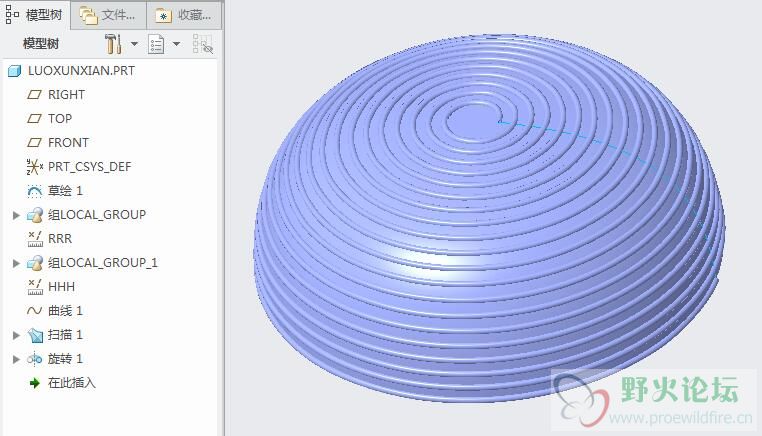

回转母线非直线,用螺旋扫描不能做到等距螺旋
luoxunxian.prt.1.zip
334.02 KB, 下载次数: 58
售价: 1 金钱  [记录]

这是一个封头盘管图,划的好!

如果各个命令步骤讲解下最好了。
我这种小菜鸟只觉得结果很厉害,但是看不懂过程。
难免觉得遗憾。
