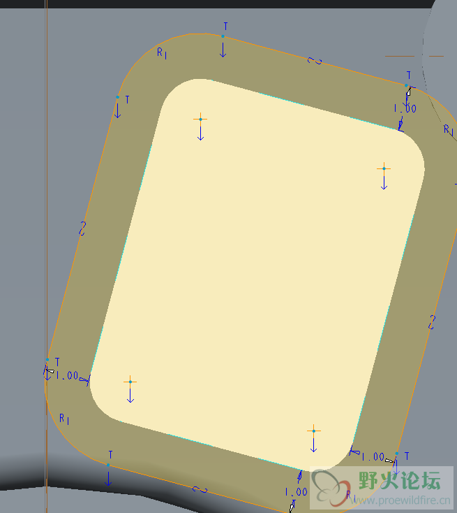

[已解决] 参考线旁边的线上的符号代表什么?

大神求帮忙!!

发表于 2017-7-13 21:29 | 显示全部楼层
T 是相切,R是想相等半径

 楼主| 发表于 2017-7-14 08:53 | 显示全部楼层
野火 发表于 2017-7-13 21:29
T 是相切,R是想相等半径
那两个我明白,就是直线中间的符号是什么意思啊,大神。
T 是相切,R是想相等半径
像S的那个符号

发表于 2017-7-14 10:41 | 显示全部楼层
使用这个,
就会出现像S的符号。

 楼主| 发表于 2017-7-14 13:41 | 显示全部楼层
liurunxing 发表于 2017-7-14 10:41
使用这个,
就会出现像S的符号。
谢谢,明白了

发表于 2017-7-14 15:19 | 显示全部楼层
与参考边或参考面共线的意思
