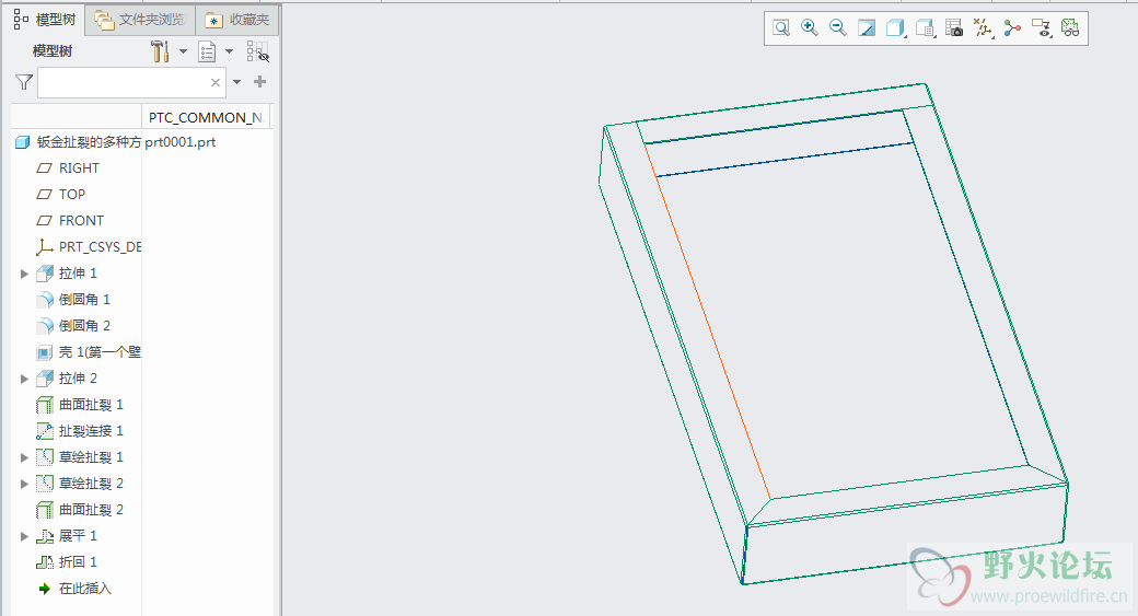

扯裂开槽展开的多种方法,经常接触钣金,这些都经常用到。
1. 斜边(常见45°),用扯裂连接简单
2. 直边,用草绘连接,然后选择要排除的曲面(看情况)
3. 圆角开裂,用曲面连接最好
4. 边坼裂通常用于开发、盲深或重叠的拐角边,比较少用
钣金扯裂的多种方法.prt.zip
