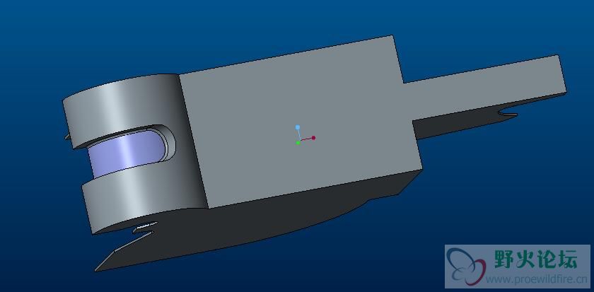

高手们,有人帮忙看看,下图的淡紫色这块如何去除?已上传PRT,,,CROE3.0版本的。。。多谢多谢。

发表于 2017-7-12 18:14 | 显示全部楼层
特征隐藏或层隐藏

 楼主| 发表于 2017-7-12 18:54 | 显示全部楼层
谢谢回复,不过我的意思是把那一块切除掉。后来建参考面,用拉伸切除了。除了拉伸,还有什么好的方法吗?比如实体化?

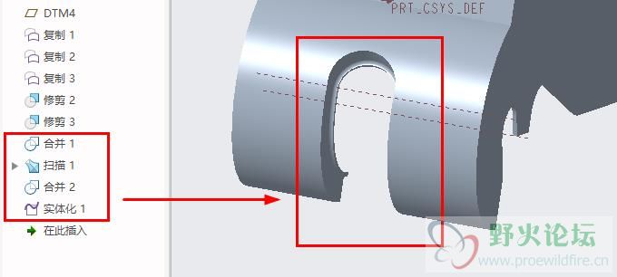

发表于 2017-7-12 20:39 | 显示全部楼层
是不是这样?
爬墙等红杏 发表于 2017-7-12 18:54
谢谢回复,不过我的意思是把那一块切除掉。后来建参考面,用拉伸切除了。除了拉伸,还有什么好的方法吗? ...
a123_xg.prt.zip (79.39 KB, 下载次数: 4)   creo4.0版本,仅供参考。。。

发表于 2017-7-13 07:30 | 显示全部楼层
淡紫色说明,你那块是薄壳,而不是实体。

发表于 2017-7-13 08:49 | 显示全部楼层
隐藏,在层数那边点保存状态

发表于 2017-7-13 12:47 | 显示全部楼层
紫色表示面体,要不直接隐藏,要不实体化,多种方式消除。
