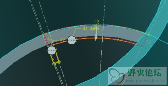

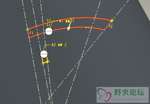

如图示,在圆环上想混合,混合面大小不等,但连接点数量一致,请问是哪里不对

一:数量要一致
二:起始位置要一致
三:起始方向要一致

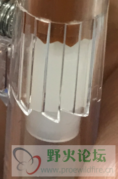

类似附件中的建模情况
我想绘制的其实就是图片中的按压笔外套内壁的斜块

你这应该不用混合的吧   换换其他思路    换简单好操作的点方法
 楼主| 发表于 2017-7-16 16:12 | 显示全部楼层
嗯 我用了拉伸和去除材料  也可以
