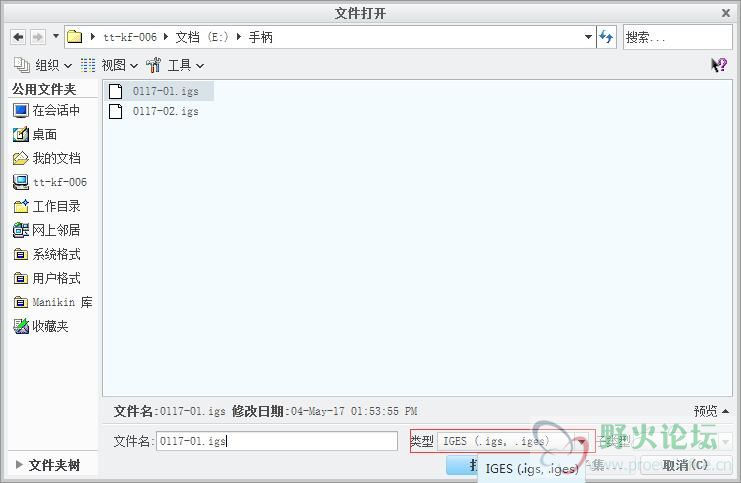

在creo3.0版本中,怎样导入点云数据,也就是抄数过来的数据.igs?我把此文件直接拖进creo中,怎么什么都没有。在proe4.0中的有个插入,选小平面特征,直接可以导入,怎么creo3.0中找不到。哪位大神知道么??

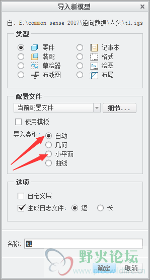

直接拖用这么简单粗暴的办法啊
方法一直接打开选择:
方法二,新建文件获取数据
抄数通常有igs点云文件与stl小平面体两个文件,我一般会选择第二种方法导入两种文件,但是creo对点云处理有点卡,所以我一般只用slt小平面体

我拿到的只是点云文件.IGS,没有小平面文件,那导入的时候这里导入类型是选自动还是小平面??
