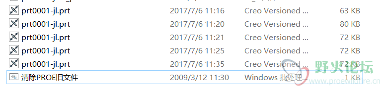

大家好!Creo 4.0中一个文件夹中保存的旧文件怎样一键清理啊?就像Pro e 4.0中一样,清除PROE旧文件.bat一点就清除就文件,在Creo3.0 中可以,但在Creo 4.0中不行。

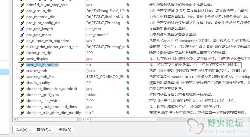

可以修改config文件   不让产生这垃圾文件就可,

工作目录设置到文件所在文件夹,打开系统窗口,输入purge回车。

也可以删除旧版本

怎么设置可以不产生这些文件?
