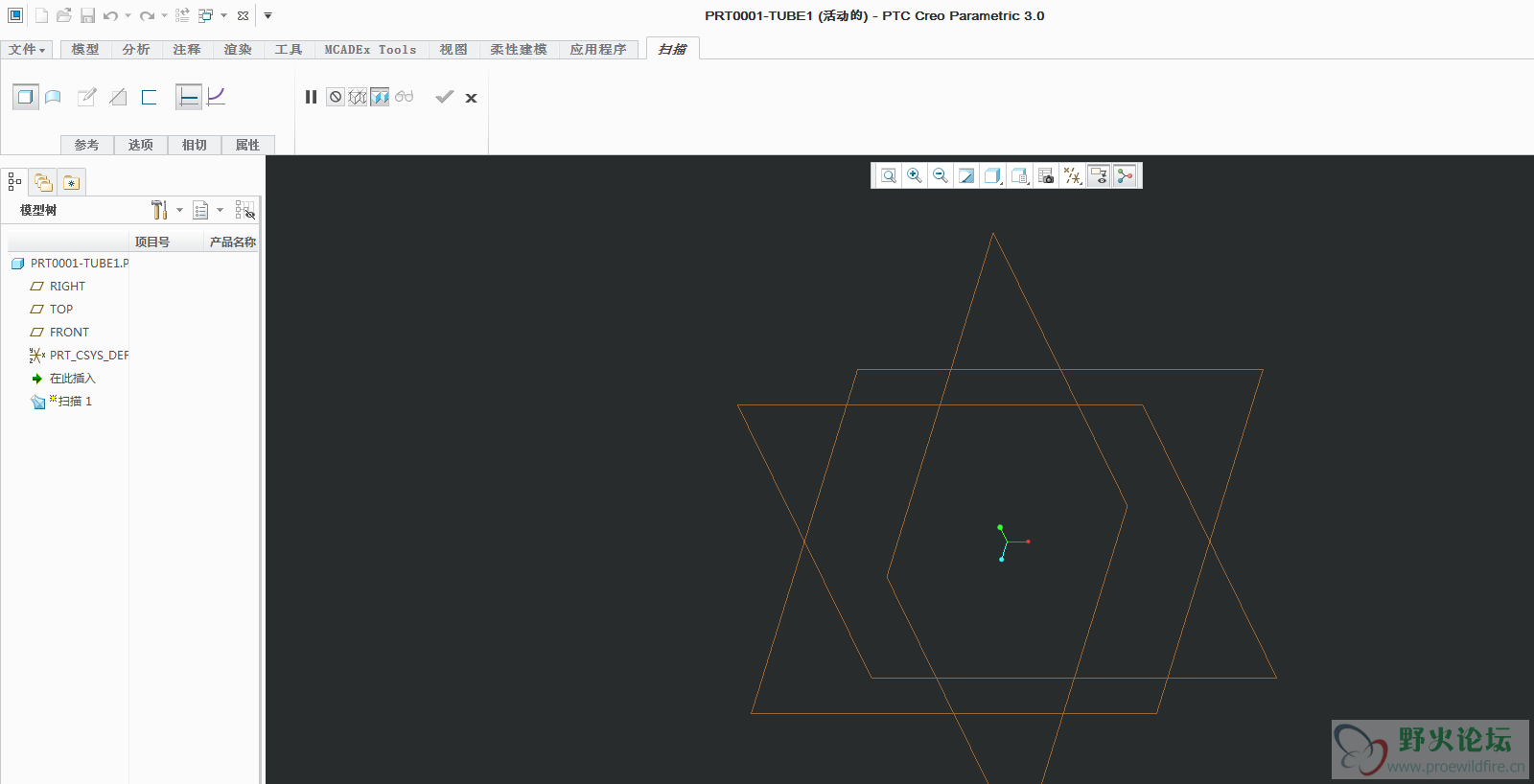

creo为什么扫描失败了?画轨迹和画截面的界面都没有了

 楼主| 发表于 2017-7-7 17:18 | 显示全部楼层
上面几个按钮都是灰色的

发表于 2017-7-7 18:03 | 显示全部楼层
先做 扫描轨迹,,,有了扫描轨迹 再选择扫描轨迹。。。即可。

发表于 2017-7-8 07:57 | 显示全部楼层
扫描轨迹呢,先把轨迹画出来再能扫描

 楼主| 发表于 2017-7-8 16:24 | 显示全部楼层
atgs 发表于 2017-7-8 07:57
扫描轨迹呢,先把轨迹画出来再能扫描
原来的proe操作还有点不一样

发表于 2020-6-13 13:47 | 显示全部楼层
扫描轨迹呢,先把轨迹画出来再能扫描
其实是可以创建异步基准曲线作为扫描轨迹的
help文档里有详细的说明
遇到问题多看看help文档吧
扫描特征——异步基准曲线
