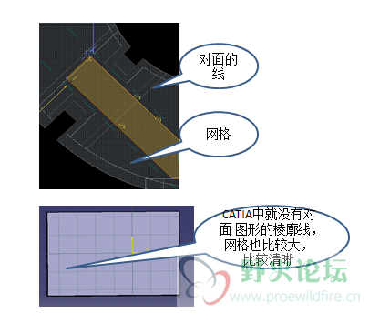

总觉得CREO中草图中,特别是 在装配零件中去话草图背景不清晰,如图所示,大家是怎么设置的。

发表于 2017-7-6 15:13 | 显示全部楼层
提升电脑显示屏的PPI值 (买好的显示器)

 楼主| 发表于 2017-7-7 07:46 | 显示全部楼层
楼上的不是正解
60
 楼主| 发表于 2017-7-13 11:42 | 显示全部楼层
我要在这个基础上去做零件,对面的所有零件都显示了出来,所以相当的不清楚。
除非把 那些零件隐藏。而且背景的网格实在是太模糊了。
大家是怎么设置的?

发表于 2017-7-13 12:49 | 显示全部楼层
草绘界面就不要显示网格了,看着多闹心。

 楼主| 发表于 2017-7-14 07:43 | 显示全部楼层
这个跟草绘界面网格没有关系

发表于 2017-7-14 15:46 | 显示全部楼层
草绘网格表示没用过啊

发表于 2017-7-27 15:40 | 显示全部楼层
遇到同样的问题,之前比较简单的是 用截面来弄,但是截面会出现截面轮廓线,同样很复杂

 楼主| 发表于 2017-7-28 08:06 | 显示全部楼层
像这样只存在表面特征就比较清楚
