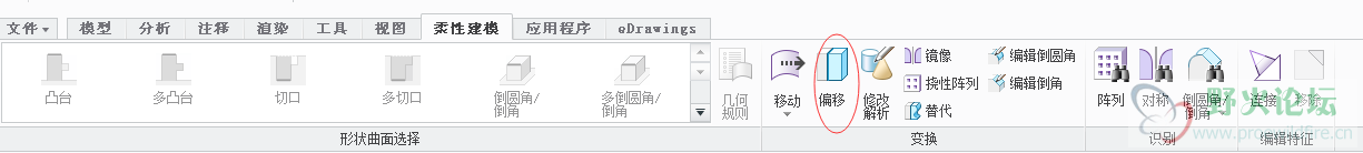

发表于 2017-7-5 17:00 | 显示全部楼层
大神,偏移几何怎么做的啊?我咋找不到命令啊
134
194
 楼主| 发表于 2017-7-5 17:29 | 显示全部楼层
在柔性建模那个工作窗口那里
