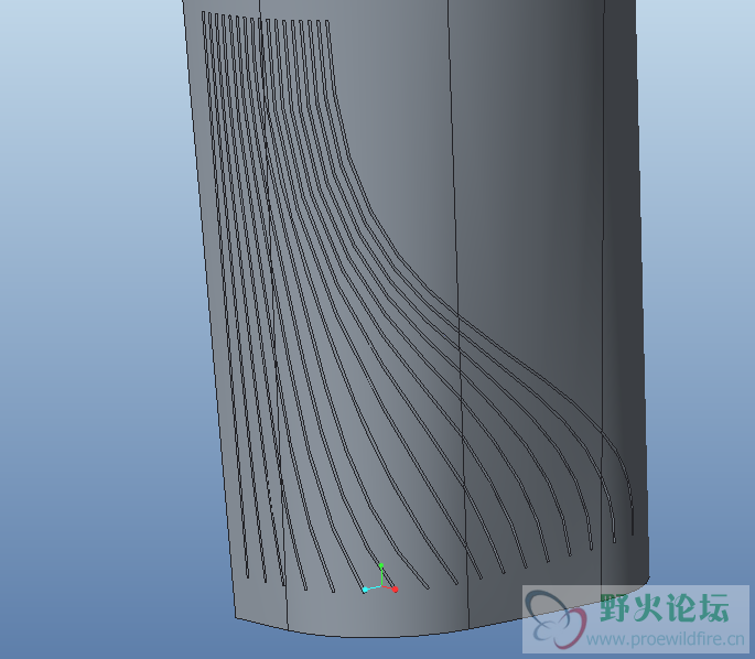

建模专家们,指导下小弟我遇到一个外观不知道从何着手画,求助!

看这个图,上面是个圆,下面是个四方型。
让我做的话,我可能会选择草绘,阵列草绘,再投影到曲面上。
525
581
发表于 2017-7-4 09:35 | 显示全部楼层
只能草绘.再投影..然后扫描出来吧.

额,包络不行吗?

感觉阵列不可能,线条没什么规律呢!

顶3# 的

草绘 投影  扫描  顶3楼

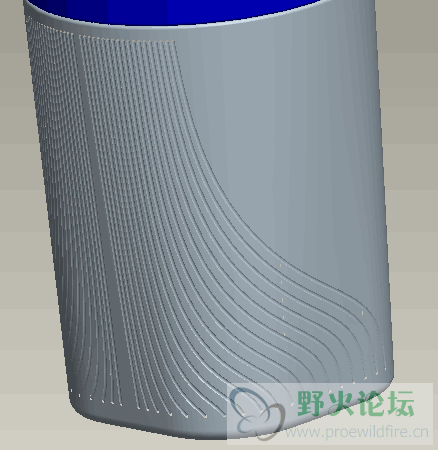

会不会是这个样子?

随便做的....  要是将样条再设多几个参数就好了吧 ....   估计是这样吧.....水平有限哇...  唉.....
prt0004.prt.rar

cimechow 发表于 2017-7-4 16:14
会不会是这个样子?
好厉害!是这样的,非常感谢
