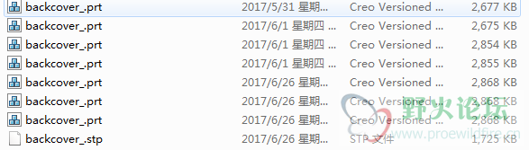

请教大神,为什么我的prt和asm档后面的1.2.3序号怎么没有了?

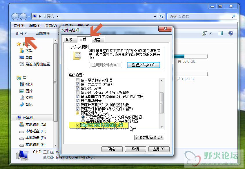

把这里“勾”上

 楼主| 发表于 2017-6-26 16:31 | 显示全部楼层
文件的扩展名我已经打开了,还是看不到的
看不到prt的扩展名就连旧版本删除都不能操作

配置选项:save_file_iterations ,值为yes 就会显示版本号了
