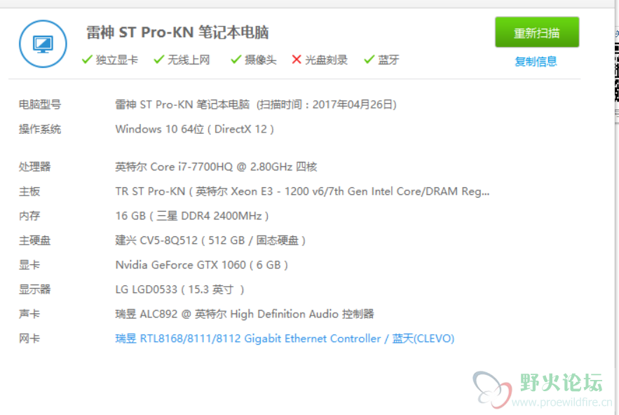

各位,帮帮忙啊,电脑配置不差啊,为什么很卡顿呢,画图草绘不管选哪一个按钮都要等1秒,愁死了
配置
配置
最佳答案
查看完整内容
楼主,咱们相遇也是缘分,你的电脑要不低价的转让给我吧,哈哈…… 玩笑说完了,你试下更新显卡的驱动先,更新后就能解决

你都1060了,我还950啊,怎活啊!
说笑,升级显卡吧,少年

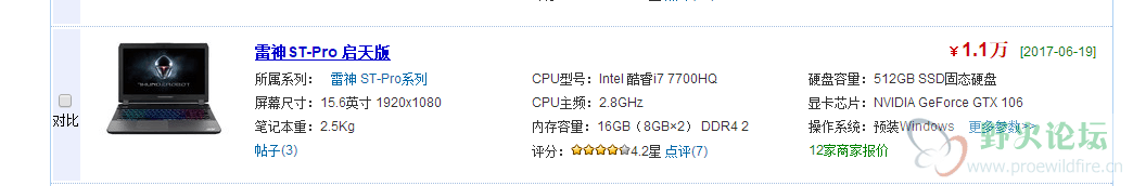

是这款吗??

我刚买的时候也有类似问题,固态硬盘的问题,换一个兼容性更好的固态,比如因特尔的,换完之后就好了
