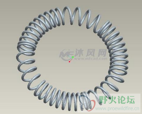

这种变间距的弹簧如何画,方法具体点,谢谢

在螺旋扫描,扫描轨迹进行分段,分别设置不同的螺距
 楼主| 发表于 2017-6-23 10:23 | 显示全部楼层
你的螺旋扫描能选择弧线?你真厉害,我的是不能  可能我用的是假的软件吧

发表于 2017-6-23 10:42 | 显示全部楼层
说错了 在可变截面扫描

 楼主| 发表于 2017-6-23 15:43 | 显示全部楼层
yehuotj 发表于 2017-6-23 10:42
说错了 在可变截面扫描
可变截面扫描也不能设置不同的螺距啊

发表于 2017-6-23 16:12 | 显示全部楼层
如果是像楼主的,个人觉得用图形关系+VSS变扫应该是可以做出来的,关键是要吧圆弧打断成几段
