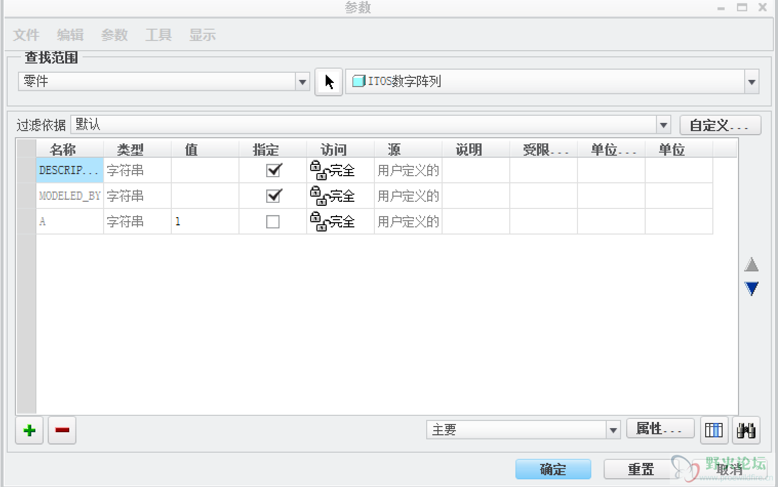

第一步:定义参数
第一步:定义参数

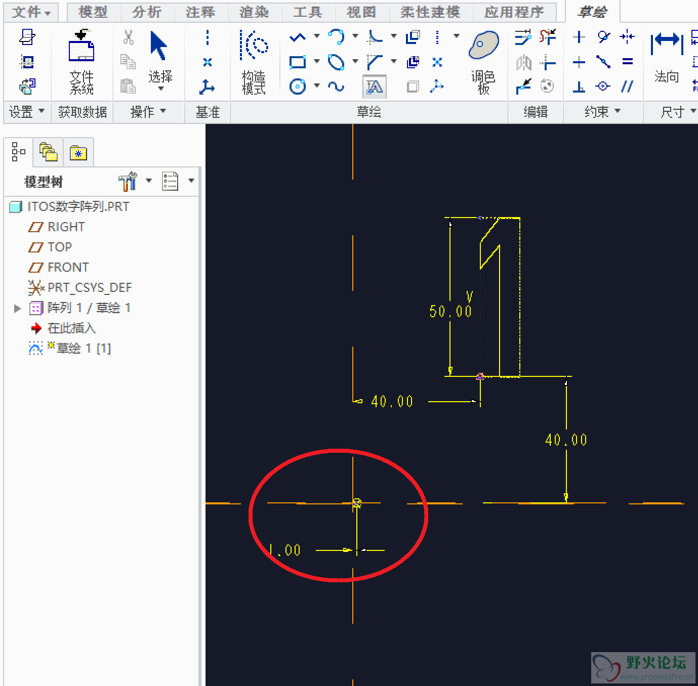

第二步:进入草绘,绘制数字,绘制点,并标注尺寸;其中,尺寸数字一后边有用,将带入关系式,其余尺寸就不 ...
调入函数ITOS,选择的尺寸为SD6,就是上图中圈出的尺寸,定义好以后点击确认,完成,再完成草绘

第三步:阵列
选择尺寸阵列,尺寸分别选择点对应的尺寸(即建立关系式的尺寸)与定义数字位置的尺寸,见下图红色尺寸;其中40对应的尺寸实际上调整阵列数字间距(增量我调整为100了),1对应的尺寸就是数字的阵列,比如增量为1,阵列结果根据数量10就是1,2,3,4,5,6,7,8,9,10,增量改为2,阵列的结果则为1,3,5,7,9,11,13,,15,17,19,而且此处增量为小数时,出来的结果为四舍五入的结果。

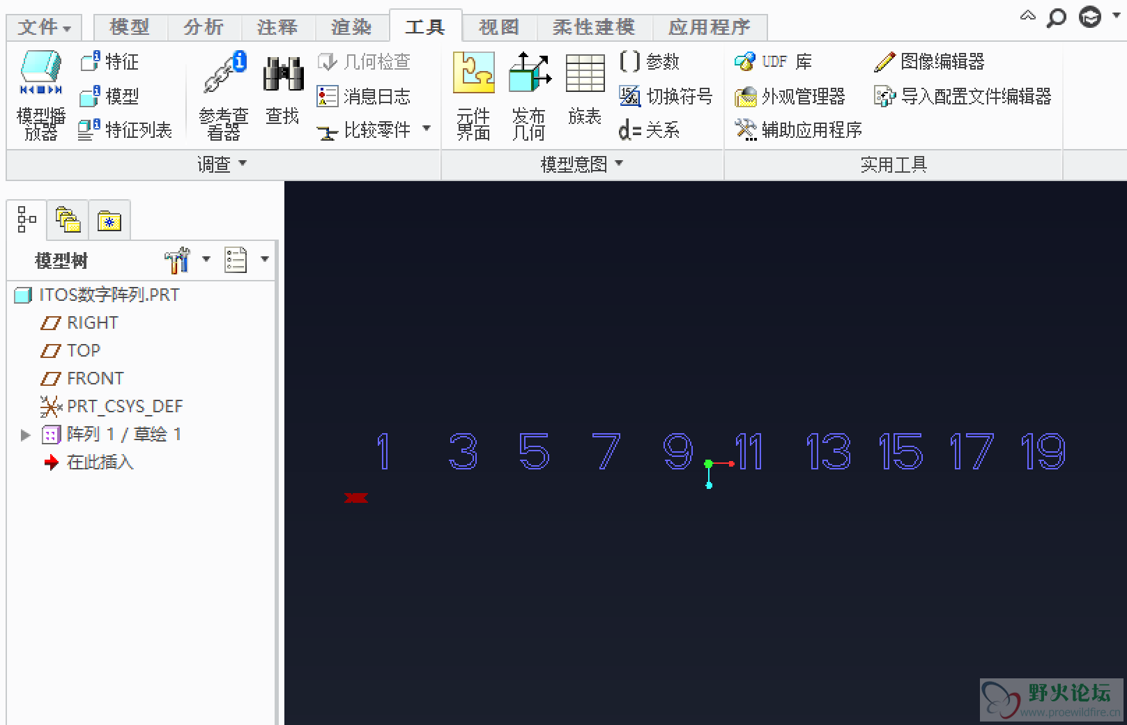

阵列结果如下:
阵列结果如下:
