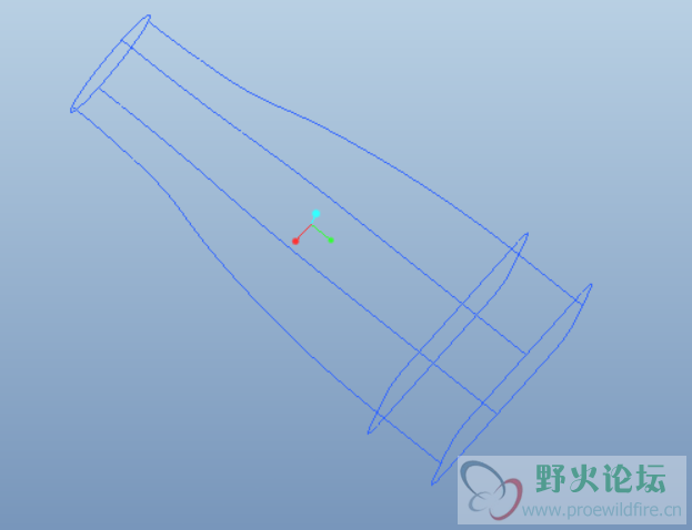

使以下截面必须按指定轨迹走,成型后,外形必须与轨迹线吻合,求大神们帮忙,谢谢了!

 楼主| 发表于 2017-6-19 23:49 | 显示全部楼层
hzengxin 发表于 2017-6-19 22:55
直接边界混合
注意,点对应还有约束
谢谢。不过外形没有跟轨迹线贴齐

我说的意思是,你画的边界混合,加约束了,但是外形还是没跟轨迹线完全吻合。FRONT面你可以看下看。我要求的是外形必须与轨迹线完全吻合。
