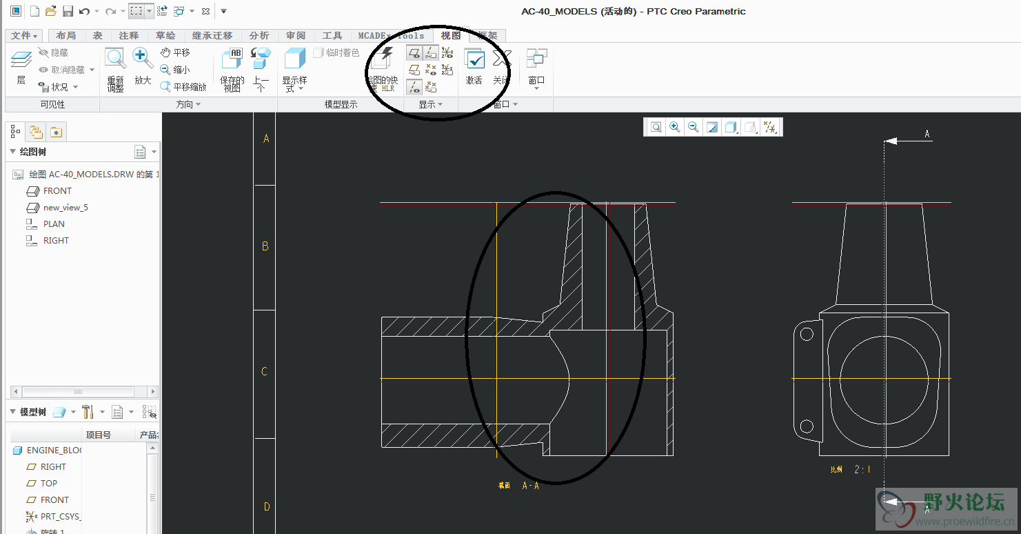

creo工程图里为什么显示多余的面和轴?这些面和轴都不过图中心,而基准面和基准轴却不显示,为什么?

发表于 2017-6-17 14:32 | 显示全部楼层
这些是做图的时候的基准平面或基准轴,如果你不想显示可通过隐藏然后保存层状态即可。

 楼主| 发表于 2017-6-17 14:37 | 显示全部楼层
我看了好像不是,都不过图中心为什么是基准面和基准轴呢,你仔细看下

发表于 2017-6-17 14:39 | 显示全部楼层
方便传下模型吗?刚才我上面提到的方法你试了吗?

发表于 2017-6-18 11:33 | 显示全部楼层
只看到基准面,没有过中心是你的建模问题,建议关闭面显示,右键-显示模型注释-单间要显示的基准轴。
