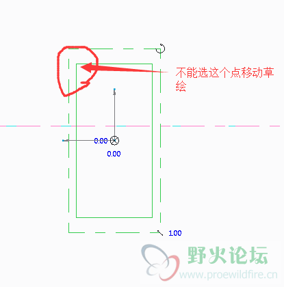

发表于 2017-6-16 19:45 | 显示全部楼层 |阅读模式
看图中。
RT
RT
1043
64
1930
发表于 2017-6-16 20:01 | 显示全部楼层
将中间的圈叉右键拖到左角点再左键拖动即可
437
627
发表于 2017-6-17 09:36 | 显示全部楼层
2楼正解
发表于 2020-3-25 10:17 | 显示全部楼层
右键可以移动那个点,才发现哈哈
197
224
发表于 2021-1-2 16:23 | 显示全部楼层
学到新技能
