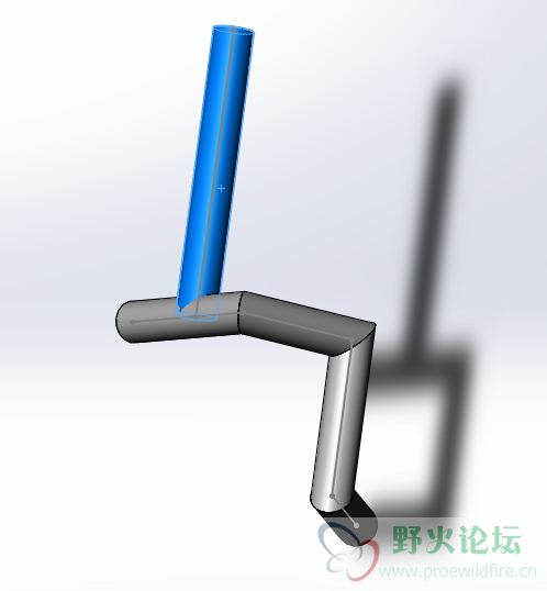

[求助] 【小白求助】怎样用creo快速画出类似SW这样的焊接管子
98
129
发表于 2017-6-15 16:34 | 显示全部楼层 |阅读模式
如图
133
152

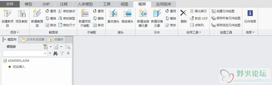

发表于 2017-6-15 16:53 | 显示全部楼层
用“框架”,这是专门针对机架设计的模块
133
152
发表于 2017-6-15 16:55 | 显示全部楼层
就是这个
就是这个,这个可以做机架结构
就是这个
就是这个

 楼主| 发表于 2017-6-15 17:00 | 显示全部楼层
zwp289068020 发表于 2017-6-15 16:55
就是这个,这个可以做机架结构
找不到在哪里

发表于 2017-6-15 18:02 | 显示全部楼层
用管道啊!
201
295
发表于 2017-6-15 18:05 | 显示全部楼层
管道命令,定义坐标点和管径、壁厚,直接生成。
阿斯顿撒旦撒风范股份
98
129
 楼主| 发表于 2017-6-16 08:20 | 显示全部楼层
那要是别的型材呢? 求助框架模块在哪里下载,我安装的时候没装到

发表于 2017-6-16 09:32 | 显示全部楼层
creo3.0和creo4.0自带的
