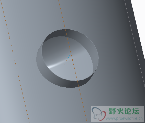

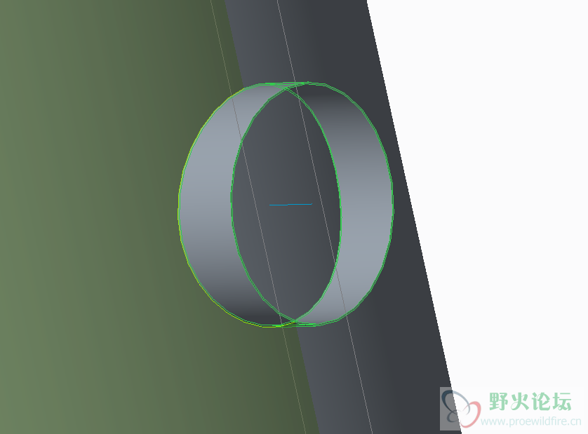

就是现在有没有扫描一下去掉的方法?
扫描后大圆柱体与连接口处还有面
扫描后大圆柱体与连接口处还有面
84
113
发表于 2017-6-13 11:10 | 显示全部楼层
不可以相交之后分割嘛
282
439
 楼主| 发表于 2017-6-13 12:43 | 显示全部楼层
mmc2014 发表于 2017-6-13 11:10
不可以相交之后分割嘛
具体怎么做啊?
242
330
发表于 2017-6-13 13:02 | 显示全部楼层
以大圆柱的尺寸为参照拉伸切掉
84
113
发表于 2017-6-13 13:27 | 显示全部楼层
大圆柱和小圆柱相交出线,然后用这个线修剪曲面就好了。。但是具体也不知道你那个是神马东西,不知道这样不
