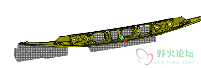

显示出来是这样的
显示出来是这样的

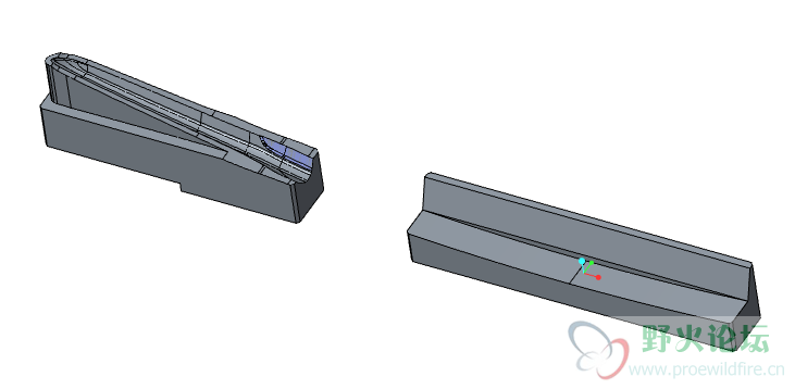

实际上是这样的 怎么凸显相交部分啊?求教各位大神
发表于 2017-8-7 10:45 | 显示全部楼层
分析----全局干涉---在全局干涉中预览,试下是不是你想要的
