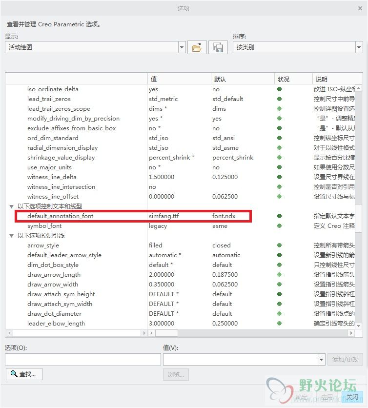

工程图的设置基本上是把工程图模板设置好就行,因为工程的大部分配置参数都是嵌入在工程图模板文件当中了(在配置工程图模板文件时应用的设置参数会用于新建的工程图),而活动绘图.dtl文件在创建工程图时已不起作用了。
第一步:”Creo4.0工程图仿宋字体的默认设置“方法:打开你的工程图模板→文件→准备→绘图属性→详细信息选项→更改,default_annotation_font 的值为simfang.ttf,当然你在config.pro文件(pro_font_dir)中指定的字体库中要有simfang.ttf这个字体文件。仿宋字体名在creo字体库中会自动变成simfang.ttf。

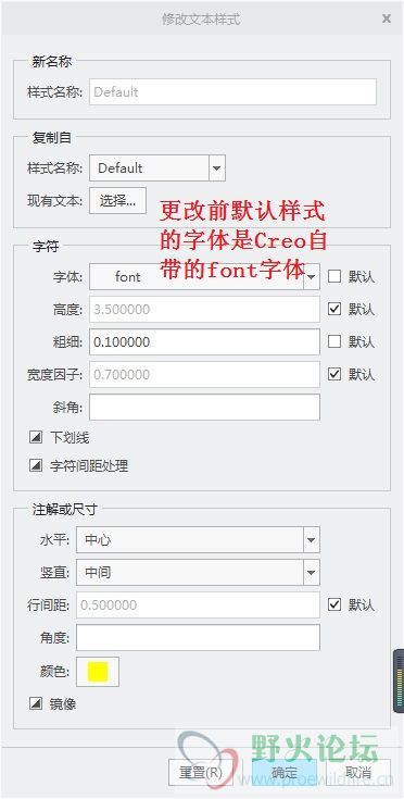

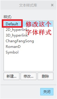

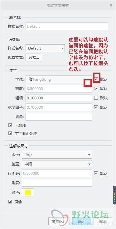

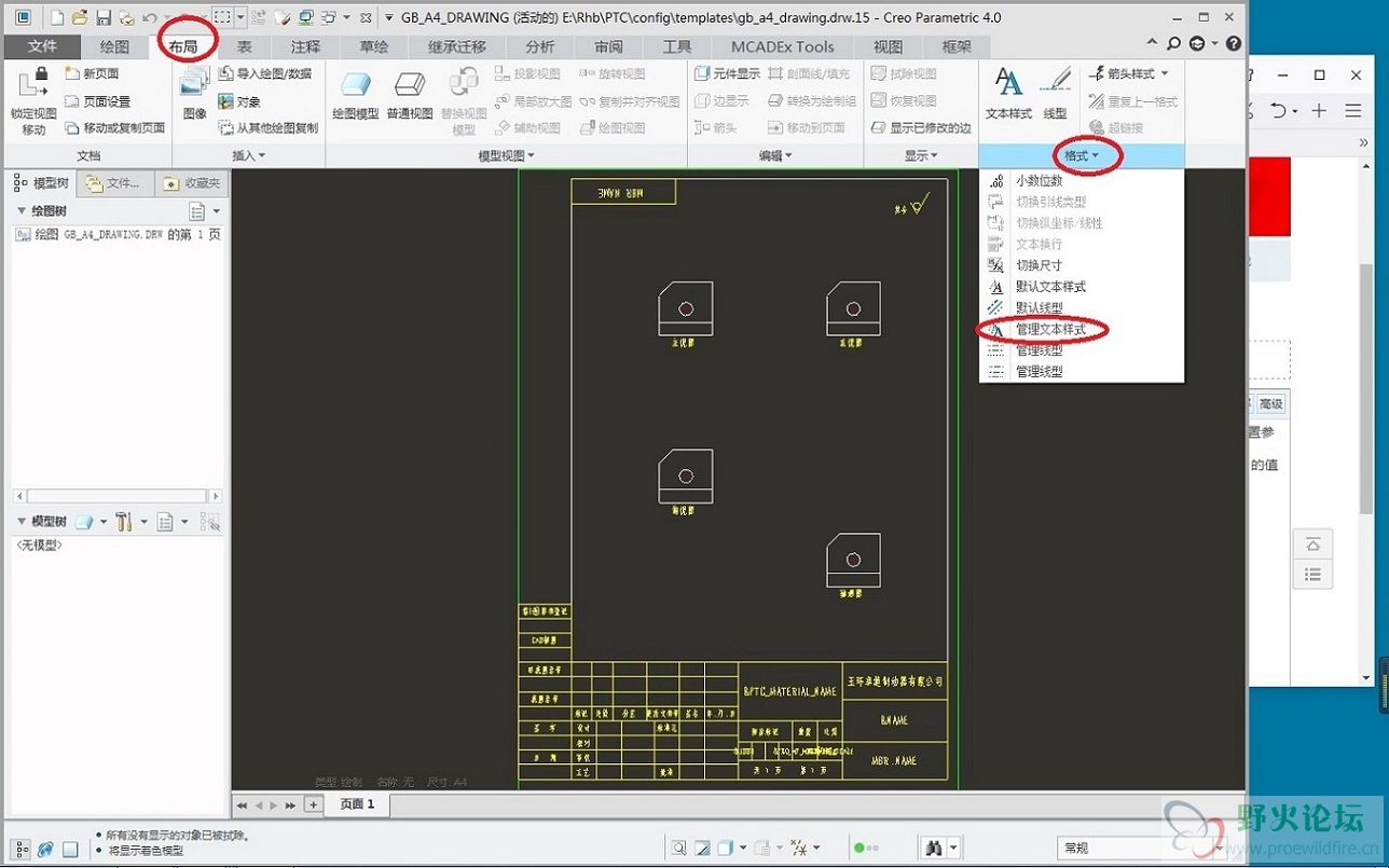

第二步:将工程图模板的默认文字样式的字体改为仿宋体。具体步骤见下图:
