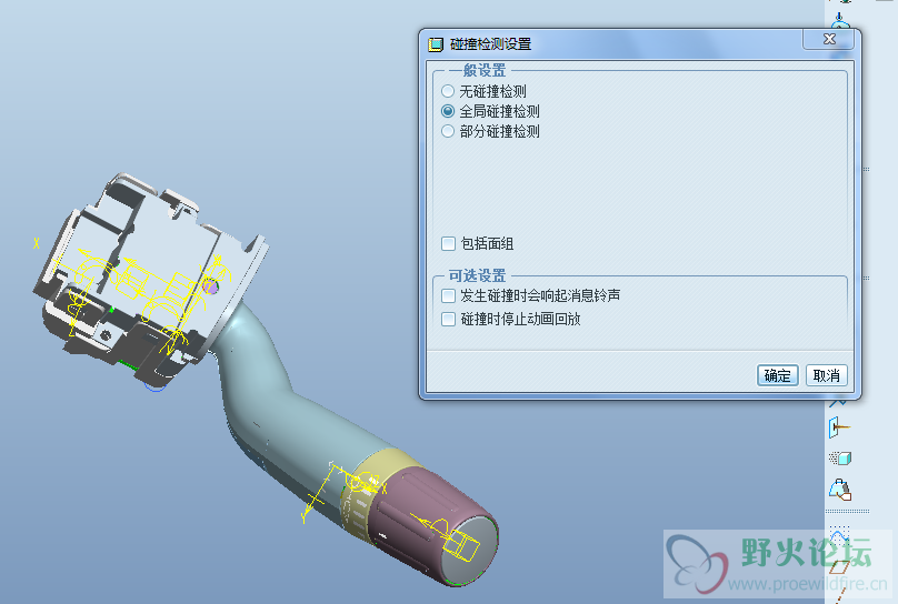

发表于 2017-6-4 23:59 | 显示全部楼层 |阅读模式
如题,求助各位。

发表于 2017-6-5 08:48 | 显示全部楼层
机构不满足约束关系会失败,干涉就自动停止好像还没这个功能

发表于 2017-6-5 10:14 | 显示全部楼层
直接见图。
机构分析,碰撞检测
机构分析,碰撞检测

 楼主| 发表于 2017-6-6 09:54 | 显示全部楼层
谢谢
254
368
 楼主| 发表于 2017-6-6 09:55 | 显示全部楼层
碰撞检测设置,这功能还是蛮有用的
