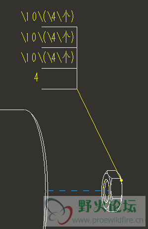

如图所示,可变文本失效了
如图所示,可变文本失效了

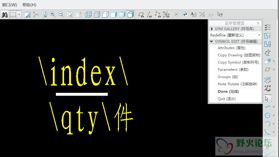

\INDEX\   \QTY\件,球标序号和数量是自动变化的,不是手工改的

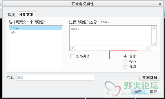

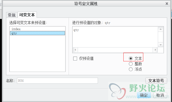

把预设值打钩
