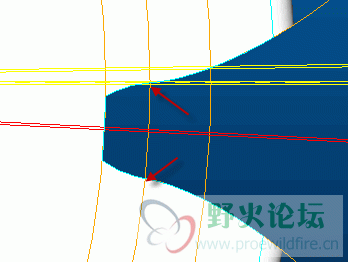

看到一个别人做好的齿轮,在他的做法中有一个用来镜像的基准面,它所需旋转的角度不知如何得出的,烦请各位版大指点一下。先谢过了

那个数字可以自己输入啊,这里是围绕基准轴把DTM1进行旋转的

当然不是随便输的,是根据需要输入的一个数值
有3.0的你上来看一下,最好不要用4.0

你从机械设计手册中查一下,算出这箭头所指的两点与圆心的连线的角度是多少,是不是3.75*2度,算过之后就可以知道答案了

上面箭头所指的位置应是齿根圆的位置,你先查查吧,
另我看了一下你这个PRT,齿根圆 的根切也太多了吧,应不是标准的画法

是根据齿轮公式计算出来的!

原帖由 huqy168 于 2008-11-2 21:16 发表
这个文件是一本书中的例子文件,我也不知道是不是标准画法
