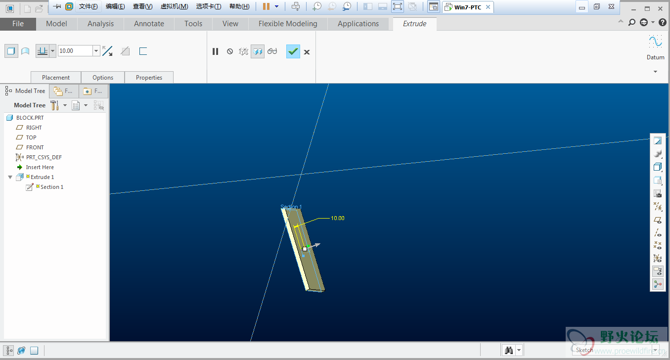

1. 安装系统:虚拟机vmware workstation 12 下的Win7 64bit纯净版
2. 软件版本:Creo4.0 M10
3. 问题描述:草绘过程中和命令进行中草绘基准线随着缩放或转动视角,显示异常(如下图)
哪位曾经遇到过相似情况的?
javascript:;
1301
902
47554
发表于 2017-6-3 21:51 | 显示全部楼层
虚拟机运行这个可能不行,creo没必要在虚拟机里运行
 楼主| 发表于 2017-6-4 02:44 | 显示全部楼层
多谢管理员,确实是虚拟机显卡太弱的原因,Copy到主机后问题就解决了。
