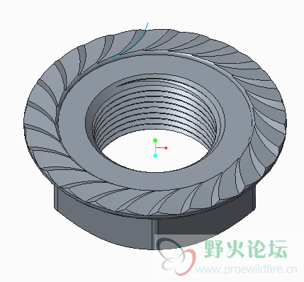

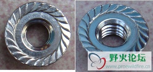

求各位前辈指导一下下图这个法兰怎么画花齿。顺带发一下文件以参考学习。谢谢帮助的前辈高手。

发表于 2017-5-28 14:11 | 显示全部楼层
画一个齿出来   陈列

发表于 2017-5-28 15:49 | 显示全部楼层
与2楼方法一样,看你是用加料做凸起的那个凸齿,还是减料做凹陷的那个凹齿部分,做好了阵列就可以了,我是用扫描混合做的减料之后做的阵列。

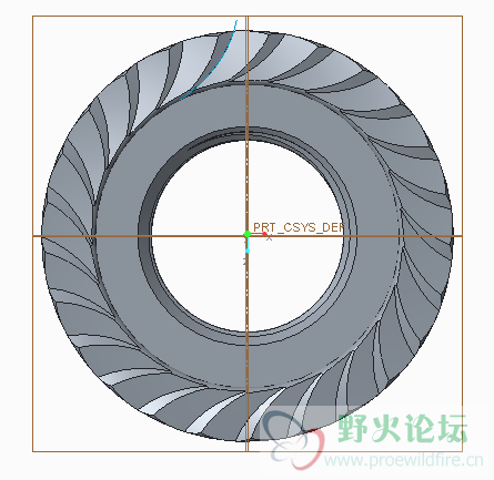

 楼主| 发表于 2017-5-28 20:21 | 显示全部楼层
暗菩提 发表于 2017-5-28 15:49
与2楼方法一样,看你是用加料做凸起的那个凸齿,还是减料做凹陷的那个凹齿部分,做好了阵列就可以了,我是 ...
能把文件给我一下吗?操作了好几次没成功。

发表于 2017-5-28 21:19 | 显示全部楼层
可以的,不过是3.0的

 楼主| 发表于 2017-5-28 21:24 | 显示全部楼层
暗菩提 发表于 2017-5-28 21:19
可以的,不过是3.0的
打不开,我的是4.0版本的。

发表于 2017-5-28 22:00 | 显示全部楼层
①尊 发表于 2017-5-28 21:24
打不开,我的是4.0版本的。
那就没有办法了,这两天正在装操作台,用了几百个M6的六角法兰螺母,正好看到楼主提这个
