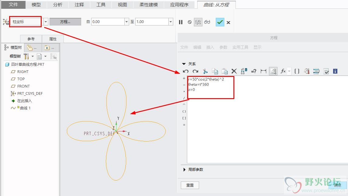

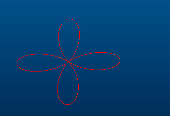

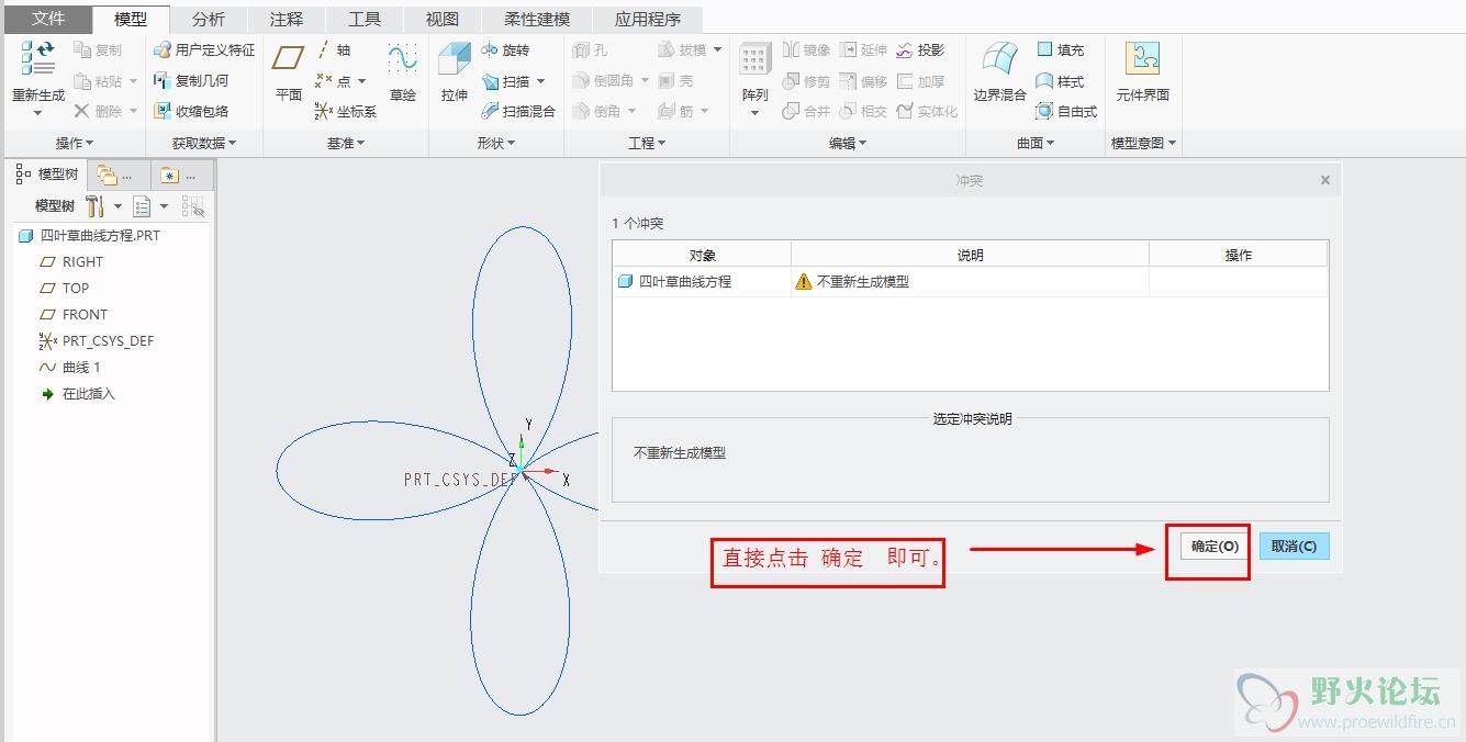

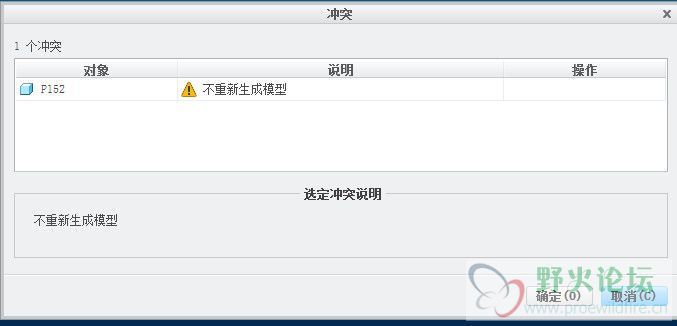

图纸有P=50*COS^2(2t)的极坐标方程,新建一模型,第一步就画方程曲线(方程如下),通过了关系校验,图形也已生成,但保存时提示“不重新生成模型”的冲突,黄灯报警(此时没有其它操作步骤),请问何故?
r=50*cos(2*theta)^2
theta=t*360
z=0
82

发表于 2017-5-25 15:48 | 显示全部楼层
单击重新生成一下就可以了

 楼主| 发表于 2017-5-25 15:52 | 显示全部楼层
重生成和设置mass_property_calculate by_request后仍然报错

发表于 2017-5-25 20:17 | 显示全部楼层
曲线方程里面没有 极坐标。只有 笛卡尔。柱坐标 和 球坐标。。。当然要出错了。
伪君子的掘墓人 + 1 受教了!
2753
417
4149
热心助人勋章希望之星勋章优秀会员勋章嘉宾勋章

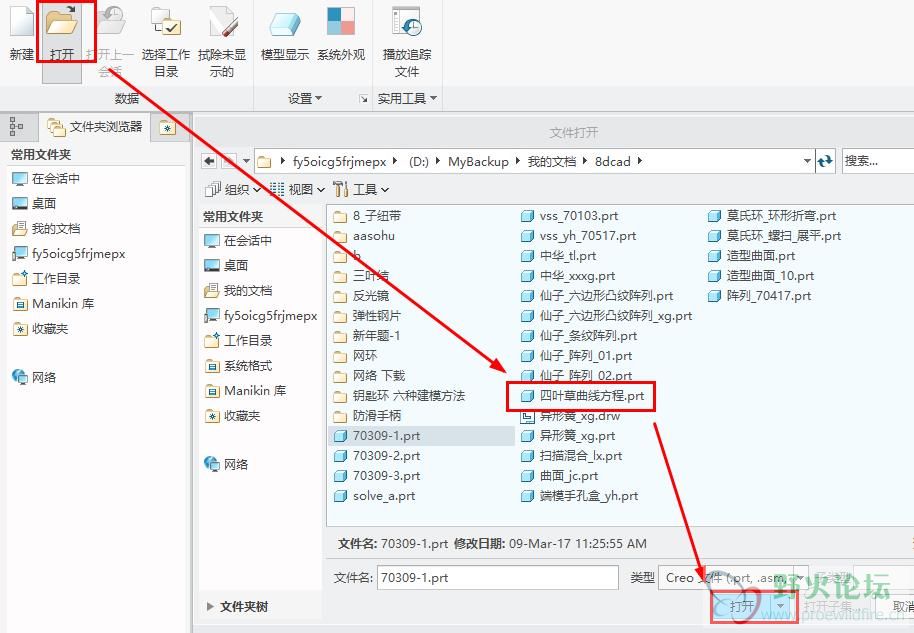

发表于 2017-5-25 20:49 | 显示全部楼层
你的那个 方程 是 柱坐标 方程。不是 极坐标 方程。
伪君子的掘墓人 + 1 热心助人,毫无保留!

 楼主| 发表于 2017-6-10 21:54 | 显示全部楼层
不好意思,这段时间太忙没上线。pro/e中的柱坐标其实就是极坐标+Z轴,方程也是和你的方法一致,出错是在未做配置的Creo3.0中,今日在家用Pro/e5.0再做,就没有报警了,家里电脑以前按论坛里教程做过配置
