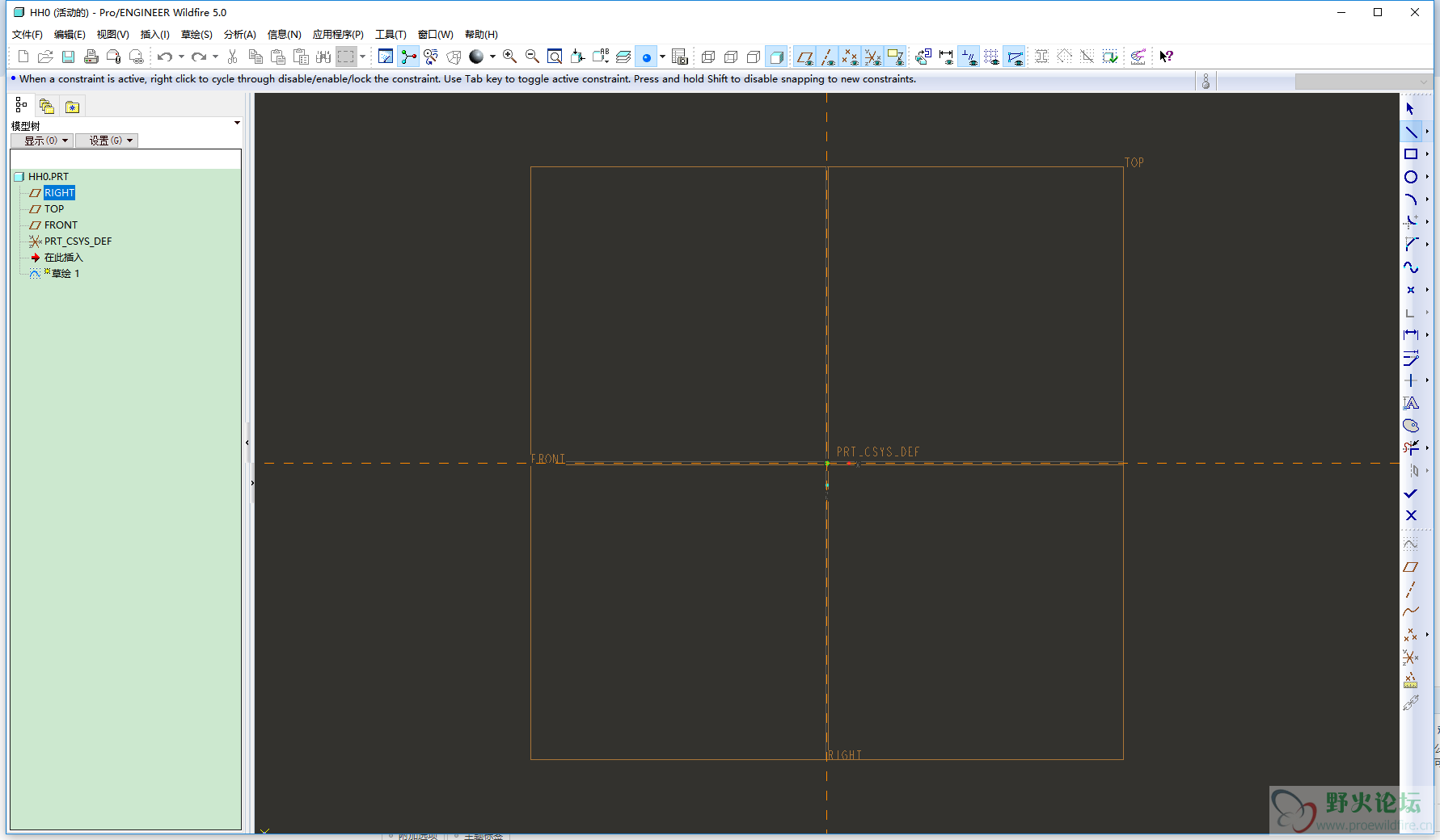

请问需要怎么弄,其他软件用起来没有问题,但是proe会。

应为PREO,对内存要求很高,建议不低于4G

如果其他软件没问题,只有ProE卡,更新显卡驱动试试。

这个这个问题很普遍, 和浏览器设置有关,很多CAD软件包括AutoCAD都这样,interint选项---高级--把包含“**检查证书”的够全部取消就好了.

就是进入草绘卡死了 ,动都不能动

谢谢大家   刚才已经解决了  就弄成集成图形就可以了
